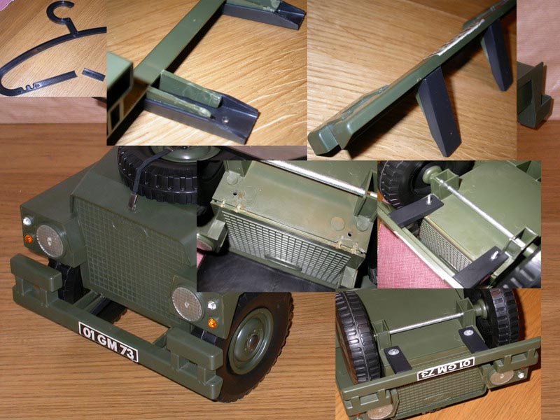

Aquí os dejo unas fotos de una posibilidad para reparar / reforzar esta pieza que es la más débil de este vehículo:
La percha es un modelo de IKEA (imagino que fácil de encontrar), y tiene una coincidencia dimensional interesante porque los vástagos del parachoques encajan a la perfección en su cavidad. La adherencia entre las partes se asegura añadiendo unas gotas de pegamento tipo cianocrilato.
Luego un juego de tuerca - tornillo de 2,5 mm. con arandelas de nylon, terminan de hacer la unión presionando la pieza contra el chasis.

¡¡¡Brillante!!!.... :aplausos2 :aplausos2 :aplausos2
Yo creo que tu eres descendiente de Macgyber y no nos lo quieres decir... :lol: :lol: :lol: :lol:
