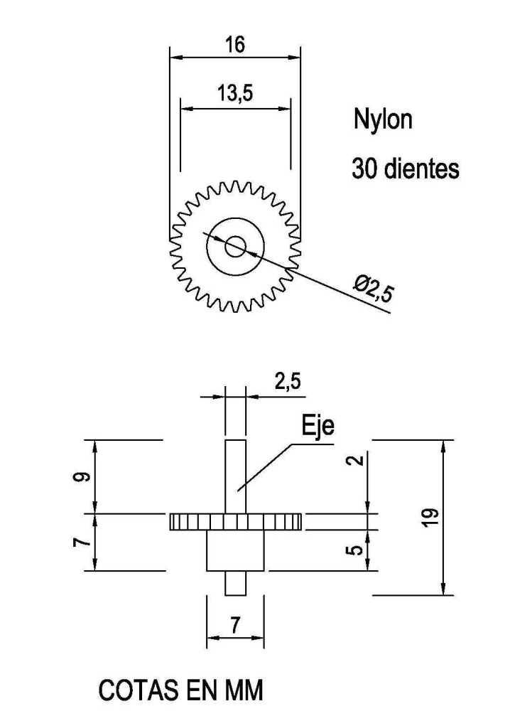

Acabo de adquirir oootro vehiculo para mis niños,jeje el helicoptero verde, esta en muy buenas condiciones salvo por la ultima parte de la cola del aleron, le falta la curva, pero...bueno...
El caso es que por lo demas, esta genial, pero al rotor, le falta justo la pieza central, que creo que es una ruda dentada ya que el eje tiene una rueda dentada metalica adherida y la palanquita que se pulsa también tiene forma de actuar con una rueda dentada, pues...ESA rueda que va entre la palanca y el eje de las aspas es la que me falta.
Creo que sería capaz de hacerla con una impresora 3D, pero necesito que alguien me mande unas fotos y poco mas para poder hacerlo.
Alguna ayudita por favor?
GRACIAS!!!!!!!!!!!!!!!!!!

Aqui lo tienes, aunque en ABS es fácil que se te parta.

.................me acabo de levantar y.......sencillamente, no tengo palabras...buscaba una foto o algo parecido y me encuentro con ESTO!!, me he quedado atónito.......no podrías haberme dado nada mejor macho... :gracias: y 1000 :gracias: lo guardare como oro en paño.
Un abrazo tio! :cerveza:
EDITO:por casualidad no sabras donde hacerme con una rueda de estas, o donde encargarla...??gracias

si, estuve mirando y tambien en aliexpress. El problema no es el rodamiento en si que es facil, es ese eje que lleva. podria fabricarme uno recto y pegarlo al rodamiento dandole esas medidas pero no se como se comportaria en los extremos que van con la carcasa de la caja del mecanismo del rotor.

¿Con rodamiento te refieres al engranaje? El mecanismo no lleva rodamientos, es básicamente un piñon dentado y una cremallera que lo hace girar al pulsar. el eje del rodamiento entra en un orificio alargado que hace la función de embrague:
Si te refieres al ejecito del piñon es una simple varilla metálica, si no recuerdo mal del mismo diámetro que los palos de esquí. Si lo que te falta es la pieza de la cremallera esa es bastante más difícil de fabricar.

Muchisimas gracias Juanma por este segundo esquema. perdon por mi error, un rodamiento no lleva dientes :oops: . Si me refiero al piñon pieza nº3. Es que en el anterior esquema que pusiste me despistaba el tema del eje. Aqui ya lo tengo mas claro. Voy a ver si me lio y lo saco adelante. Gracias
