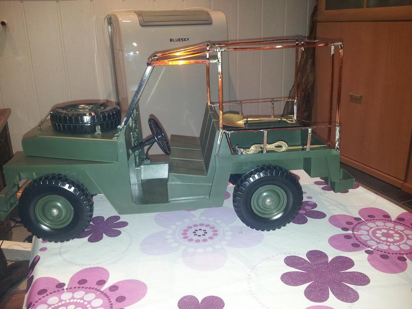

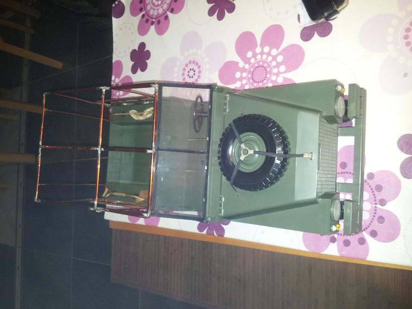

Ya estoy liado con la customización del Land Rover con la estructura de cobre y la lona de tela, asi como las planchas para salir de terrenos blandos y las latas de combustible y los soportes, la verdad que de momento estoy teniendo cuidado de que todo sea de poner y quitar sin dañar el original, voy a intentar poner fotos para que lo veais.
- land lona reducido.JPG (64.57 KiB) Visto 20348 veces
Re: REMOLQUE PARA ZODIAC, AYUDA NECESITO LA FOTO

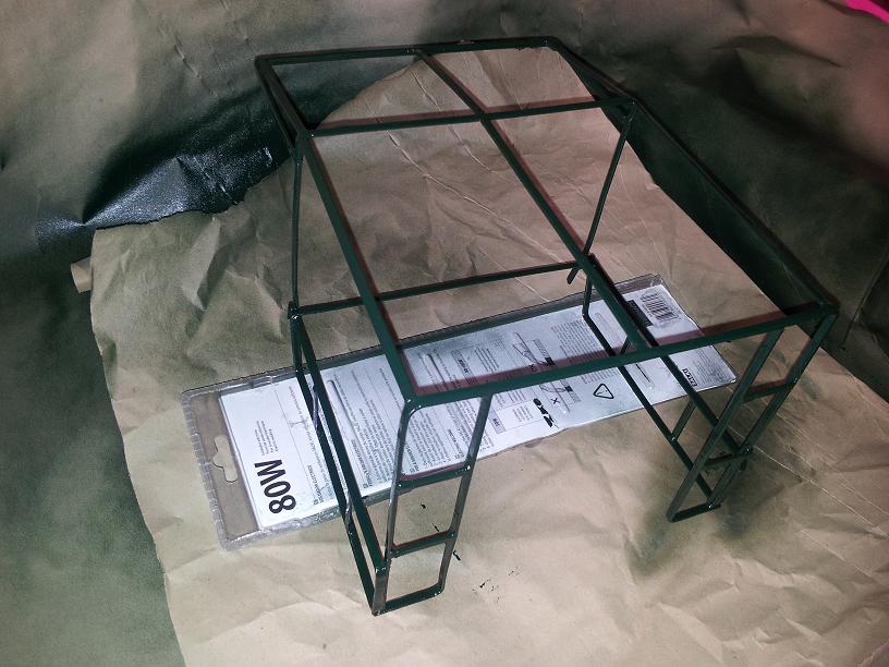

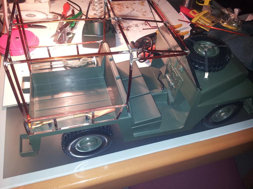

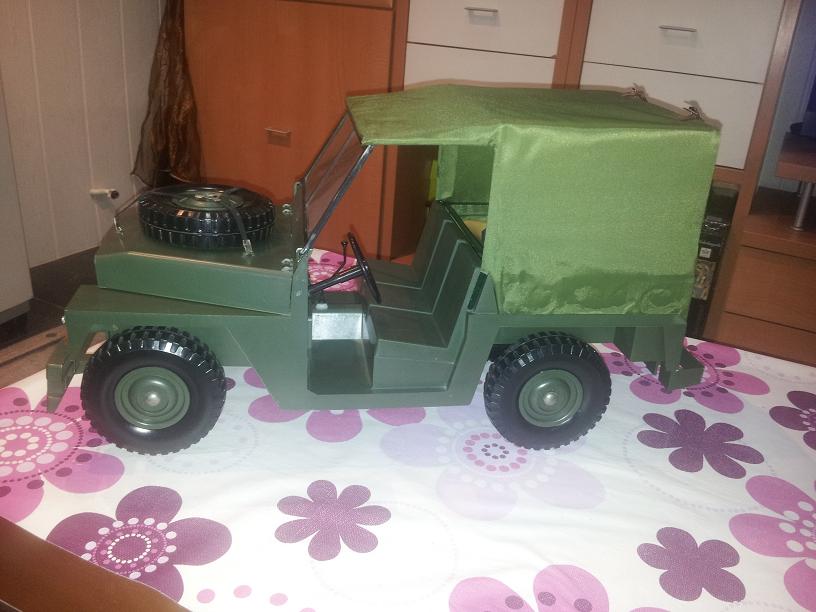

Este es el resultado final de la estructura con la lona, por fin me han salido las fotos voy a poner alguna mas de algun detalle y que se vea como se ha realizado, por si alguien se atreve a ponerse manos a la obra. Van mas fotos
- Este es el armazon que le hice con varilla de cobre tipo pletina y soldada con estaño va simplemente puesta encima pero muy bien ajustada entra a presion sin rozar nada
- estructura sin pintar.JPG (117 KiB) Visto 20347 veces
- esta es otra toma para que se vean los detalles de como esta hecho la verdad que con los refuerzos y al ser pletina queda muy resistente
- estructura desde angulo.JPG (135.92 KiB) Visto 20346 veces

- esta es una vista desde arriba
- vista desde arriba.JPG (100.82 KiB) Visto 20346 veces
- tuve que dejarla secar un par de dias hasta que pude manipular bien sin que la pintura se marcase
- estructura pintada.JPG (126.94 KiB) Visto 20346 veces

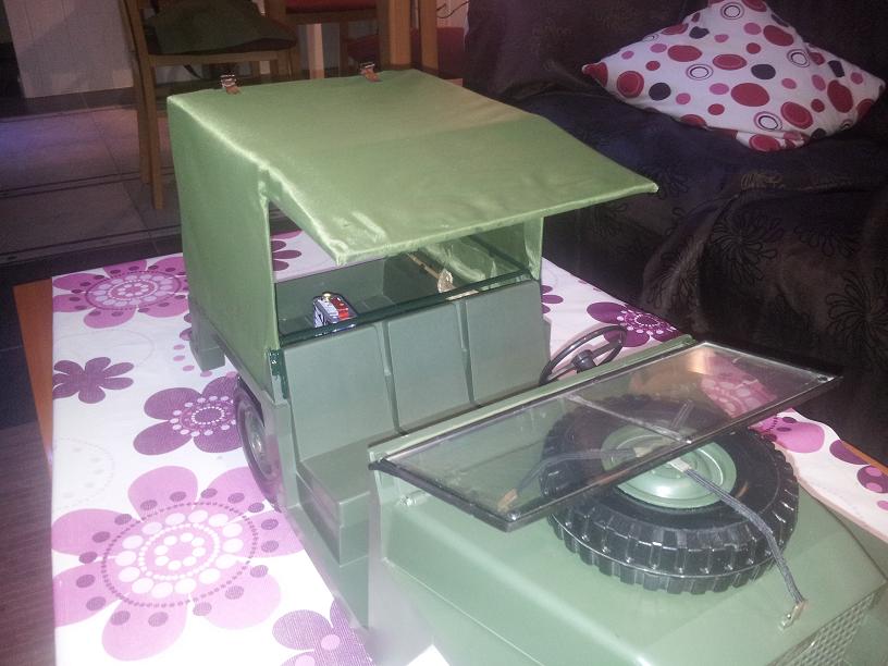

Luego fue cuestion de ir echando pegamento a la estructura y a la tela para tensarla lo maximo aunque es complicado sujetar la tela tensar al mismo tiempo tener los dedos con el cianocrilato y sujetar la tela que al fin al cabo es tela y el pegamento la traspasa, el tipico coñazo del loctite todas las manazas llenas de pegamento solidificandose, en la parte de atras le recorte la lona y le hice una puerta enrollable con unas hebillas para sujetarla, el detalle ha quedado bastante bonito.
- Asi es como queda ademas el parabrisas puede ir por dentro o por fuera del toldo
- techo.JPG (114.4 KiB) Visto 20346 veces

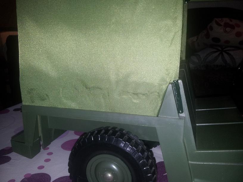

Donde reside el soporte general es en el triangulo que tiene en los extremos de las puertas y es donde encaja a la perfección os pongo una foto para que lo veais bien
- detalle triangulo.JPG (128.58 KiB) Visto 20346 veces
