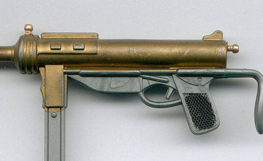

Para reparar el enganche de la correa de los fusiles, es muy facil, en cuanto tenga que reparar alguno, pongo mas fotos.

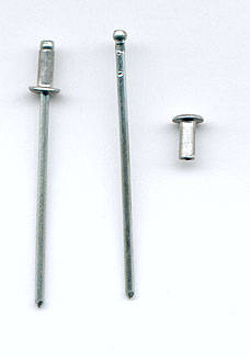

Para sustituier el enganche, se pueden usar remaches
He usado remaches de 2,5mm, usando solo la espiga de 1,5mm, que como se puede ver en la foto, tiene la forma del enganche. Ahora solo tendremos que hacer un agujero donde estaga el enganche original, cortamos la espiga a medida, y la pegamos en el agujero, y para acabar de dejarlo bien, podemos pintar la espiga, del color adecuado.
Este es el resultado, y ya no se rompera mas.

Gracias, en cuanto caiga en mis manos otro fusil sin los enganches, sacare fotos del proceso y lo incluire en la web, un poco mejor explicado.

Una pequeña puntualización, si perforas con una Dremmel y una broca muy pequeña y cortas un poco mas abajo de la bolita puedes introducirlo en el agujero y se queda que te cag... de fuerte.

yo utilizo otro metodo parecido, le hago un agujerito a la pieza donde iba el enganche original, lo sustituyo por un tornilito de los que utilizan las figuras alemanas de la marca Dragon para el engarce de los galones, es muy facil porque el agujero que hay que hacer es muy pequeño, evitando asi el peligro de que la pieza original se parta.
