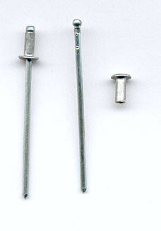

Para reparar el enganche de la correa de los fusiles, es muy facil, en cuanto tenga que reparar alguno, pongo mas fotos.
Para sustituier el enganche, se pueden usar remaches
He usado remaches de 2,5mm, usando solo la espiga de 1,5mm, que como se puede ver en la foto, tiene la forma del enganche. Ahora solo tendremos que hacer un agujero donde estaga el enganche original, cortamos la espiga a medida, y la pegamos en el agujero, y para acabar de dejarlo bien, podemos pintar la espiga, del color adecuado.
Este es el resultado, y ya no se rompera mas.

Idea Super original, Un 10 webmaster!!! Supongo que lo pondrás en la Web....

Webmaster,eres un genio ,la idea es sobresaliente.Yo una vez pensé en alfileres pero eran demasiado finos.Lo de los remaches es un inventazo.Ya tengo curro para unos pocos dias.Por cierto si pintas la ametralladora con un rotulador "edding" dorado la dejas "niquelá".

Webmaster, UN SOBRESALIENTE!!! se acabo el problema para siempre.
Una pequeña puntualización, si perforas con una Dremmel y una broca muy pequeña y cortas un poco mas abajo de la bolita puedes introducirlo en el agujero y se queda que te cag... de fuerte.

Haarrr!!! vale acabo de leerlo completo, sorry ya lo tenias encuenta lo del agujero. Perfecto.

Webmaster ya he puesto en practica la reparacion de enganches para correas y ha sido todo un exito.Mis felicitaciones de nuevo por tan excelente idea.

yo utilizo otro metodo parecido, le hago un agujerito a la pieza donde iba el enganche original, lo sustituyo por un tornilito de los que utilizan las figuras alemanas de la marca Dragon para el engarce de los galones, es muy facil porque el agujero que hay que hacer es muy pequeño, evitando asi el peligro de que la pieza original se parta.
