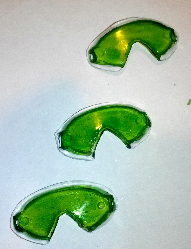

Llevaba tiempo pensando como fabricar unas gafas para mi Rescate de Montaña y para el Soldado Alemán que me estoy montando. Hace unos días estuve con el compañero CAPIOMI viendo su colección "guapísima por cierto" le pedí prestadas unas gafas y de camino una hebilla del cinturón del soldado Alemán. :idea: A continuación os dejo las fotos y explicaciones de como lo hice.

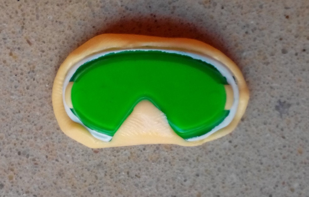

Con este molde le hice una placa de material acrílico encima.

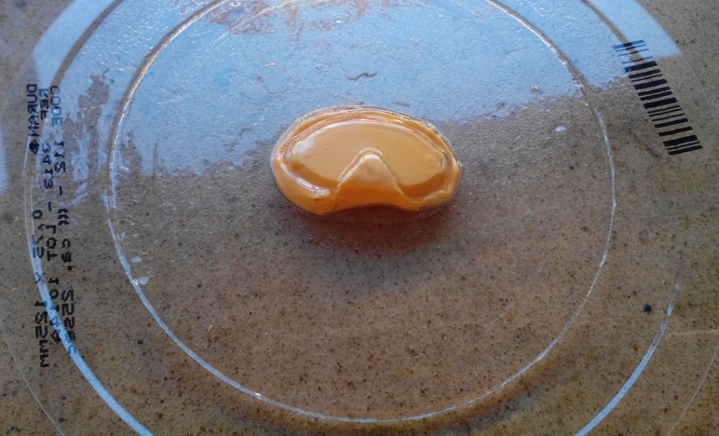

Este fue el resultado.

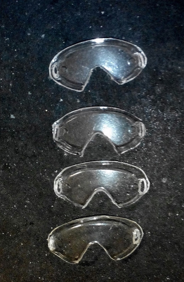

Después la recorte y quedaron como en esta foto ( tirada en serie :D )
Por último, pintura de maquetas y listo. No son idénticas pero a mi me valen. Las hebillas ya las enseñaré en otro post ;)
