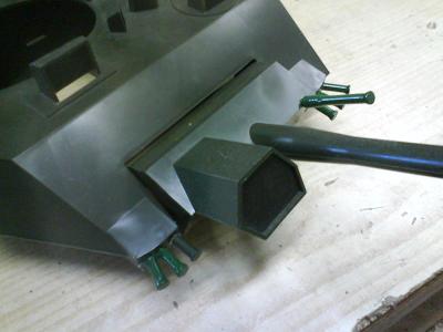

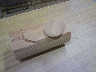

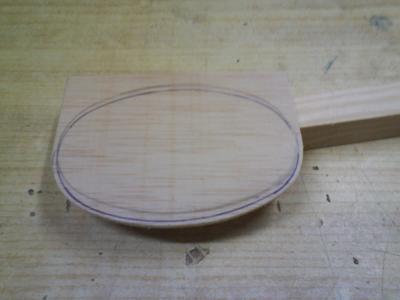

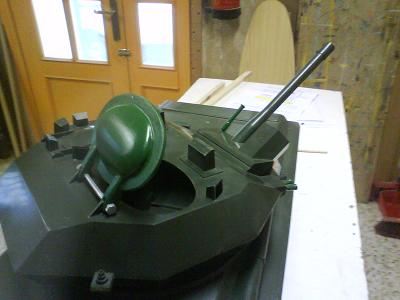

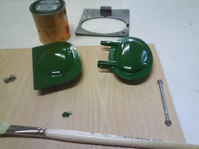

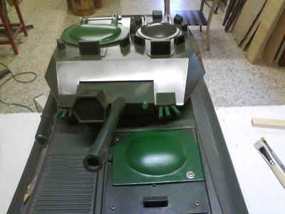

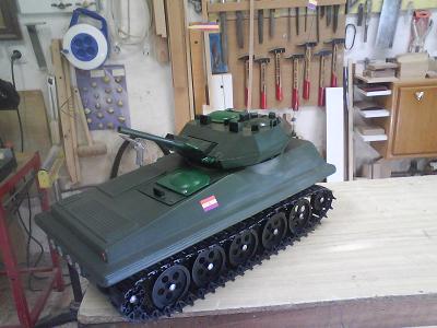

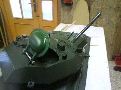

ahi va como os prometi como las hice despues de las fotos os explico mo y con que materiales las he hecho
- scorpion01in5.jpg (30.83 KiB) Visto 17494 veces
- scorpion02rs7.jpg (26.71 KiB) Visto 17494 veces
- scorpion03wm9.jpg (25.83 KiB) Visto 17494 veces
- scorpion04qi1.jpg (26.38 KiB) Visto 17494 veces
- scorpion05rs1.jpg (21.89 KiB) Visto 17494 veces
- scorpion06aa2.jpg (23.44 KiB) Visto 17494 veces
- scorpion07sy1.jpg (27.67 KiB) Visto 17494 veces
- scorpion08cn6.jpg (23.76 KiB) Visto 17494 veces
- scorpion09ou5.jpg (27.25 KiB) Visto 17494 veces
- scorpion11wk7.jpg (29.46 KiB) Visto 17494 veces
- scorpion14pv9.jpg (33.67 KiB) Visto 17494 veces
- scorpion16zc2.jpg (38.71 KiB) Visto 17494 veces
- scorpion19qc0.jpg (29.81 KiB) Visto 17494 veces
- scorpion22fj9.jpg (44.9 KiB) Visto 17494 veces

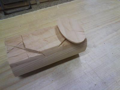

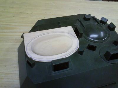

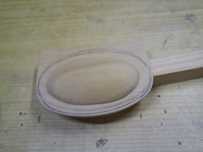

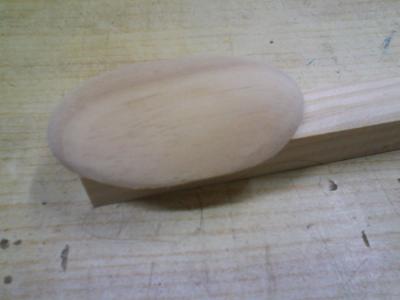

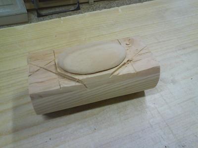

PRIMERO TRAZAIS EN UN TACO DE MADERA LA FORMA DE LA ESCOTILLA REBAJAIS CON UN SERRUCHO LA FORMA Y DESPUES A BASE DE LIJA LO DEJAIS CASI REDODNDO.
DESPUES HACEIS EN UN CONTRACHAPADO CON EL TACO DE MADERA QUE YA HABEIS HECHO SU FORMA .

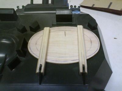

COMO VEIS EN LA FOTO EN UNA DE ELLAS PONEIS DOS LISTONES PARA HACER QUE LA ESCOTILLA PUEDA HABRIRSE TODO ELLO VA ENCOLADO.

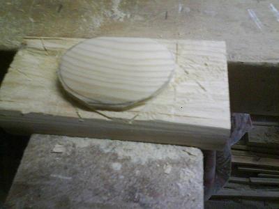

CUANDO ESTE SECO YA SABEIS UN POCO DE MASILLA PARA IGUALAR Y LIJA. CUANDO ESTE YA LIJADO PUES YA LO PINTAIS COMO ESTA EN LA FOTO.
TAMBIEN TUVE QUE HACER LOS TETONES QUE HAY ALRREDEDOR DEL CAÑON ESTO ESTA HECHO CON UNOS RETALES QUE TENIA DE LA CAMA DEL GEYPER CONCRETAMENTE CON LAS VARILLAS QUE SE METEN PARA HACER LA ARMADURA, CORTADAS Y PUESTAS EN UNA MAQUINA DE TALADRAR Y REBAJARLA HASTA HACER EL REBAJO Y DEJARLA COMO LA DE LA FOTO TODO ELLO ESTA REBAJADO CON UNA LINA.
BUENO SI TENEIS ALGUNA DUDA YA ME PREGUNTARIS.
TAMBIEN ESTOY RESTAURANDO UN LAND ROVER, EL PARACHOQUES Y EL PARABRISAS. LOS QUE PENSAIS QUE LA PINTURA NO ES DEL TODO IGUAL LA HICE ASI A RPOPOSITO PARA QUE HUBIERA DIFERENCIA CON EL COLOR DEL TANQUE .
BUENO SI OS GUSTA ME LO DECIS UN SALUDO Y YA SABEIS
GEYPERMAN MAS QUE UN JUGETE UN AMIGO.

¡¡¡ FLIPANTE !!! ,sobran las palabras ,¡¡¡ Buen trabajo !!!.
Eso si ,esta claro que lo tuyo es la madera ,menuda carpinteria se ve al fondo ,yo diria que este es tu gremio.
Lo que menos me gusta es que lo hayas pintado en brillo ,aunque quieras resaltar las escotillas estoy seguro que en mate te quedaria mejor.

LLEVAS RAZON CON LO DEL BRILLO, PARA OTRA LO TENDRE EN CUENTA LA VERDA ES QUE NO ME DI CUENTA HASTA QUE TU LO AS DICHO.
SI TENGO UN TALLER DE EBANISTERIA, MAÑANA COLGARE LA REPARACION DEL LAND ROVER DEL DESIERTO
EL PARACHOQUES DELANTERO Y EL PARABRISAS(INVENCION MIA EL PARABRISAS) Y GRACIAS POR TODOS LOS ALAGOS(ESTOY COLORADO) BUENO LO DICHO GRACIAS

Felicidades, te ha quedado perfecto. Lo de la pintura lo puedes solucionar con pintura de modelismo de la marca Humbrol, es esmalte y seguro que hay el color exacto.

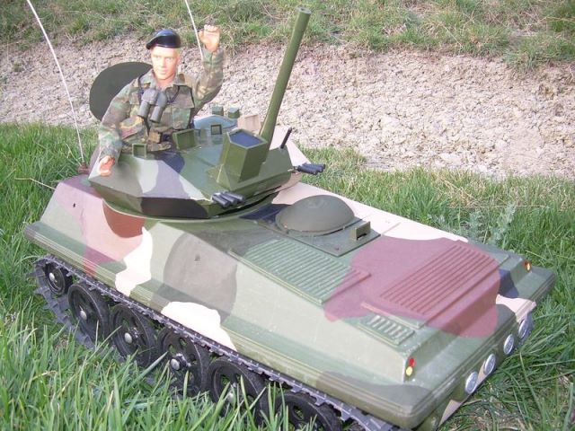

Aquí se pueden ver las escotillas del tanque seún la forma de reparación de Spider37.
