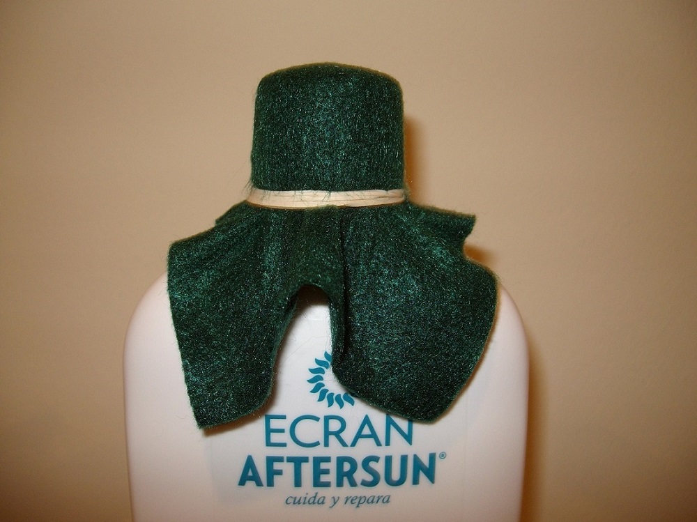

Lo primero que hay que hacer es medir la cabeza (perímetro craneal) al muñeco al que va destinada la boina y después buscar un "molde" cilíndrico que tenga una medida lo más parecida posible.
En mi caso un bote de after sun encaja a la perfección.
En tiendas de manualidades venden pliegos de fieltro de diversos colores, el verde oscuro me parece un color bastante acertado.
Ahora se trata de recortar un trozo suficientemente grande (pero sin pasarse que sino es más complicado de manejar) para ir amoldándolo al cilindro que hará de molde. Si se moja el fieltro en agua caliente se adaptará mejor.
Con paciencia, estirando fuertemente, se da la forma precisa y para que no se mueva se pasa una goma elástica (tres vueltas). Es muy importante que en la base (dónde están las gomas) no queden arrugas, cuánto más estirado esté el fieltro, mejor.

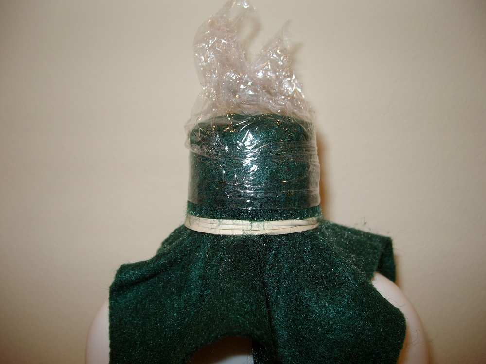

El siguiente paso consiste en endurecer la zona adyacente a la goma (como unos dos o tres milímetros por encima de ella). Yo he utilizado laca del pelo en espray, para no impregnar todo el fieltro se cubre la zona con un poco de film plástico de cocina.
También se podría utilizar barniz o una mezcla de agua y cola blanca aplicados con pincel en la zona.
Mañana seguimos....
Mañana seguimos....

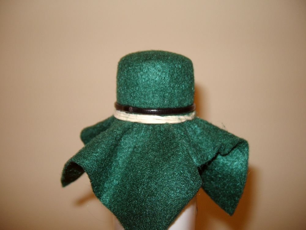

Una vez seca la laca retiramos el plástico protector. Ahora hay que pegar la tira que hará de dobladillo de la boina.
He utilizado una tira de cuero negro de 2 mm. (comprada en una tienda de abalorios y accesorios para bisutería). Para pegarla he utilizado pegamento de cianocrilato.
En otra ocasión utilicé polipiel y pegamento para tela pero el resultado es más endeble y con el tiempo se acaba desbaratando.
Se trata de pegar la tira 1 mm. por encima de la goma elástica en todo el perímetro acabando superponiendo un par de mm. la tira para más seguridad.
Una vez seco y bien pegado podemos cortar la goma elástica con unas tijeras y retirarla.
Una vez retirado el fieltro del molde debe quedar como en la foto nº 4.

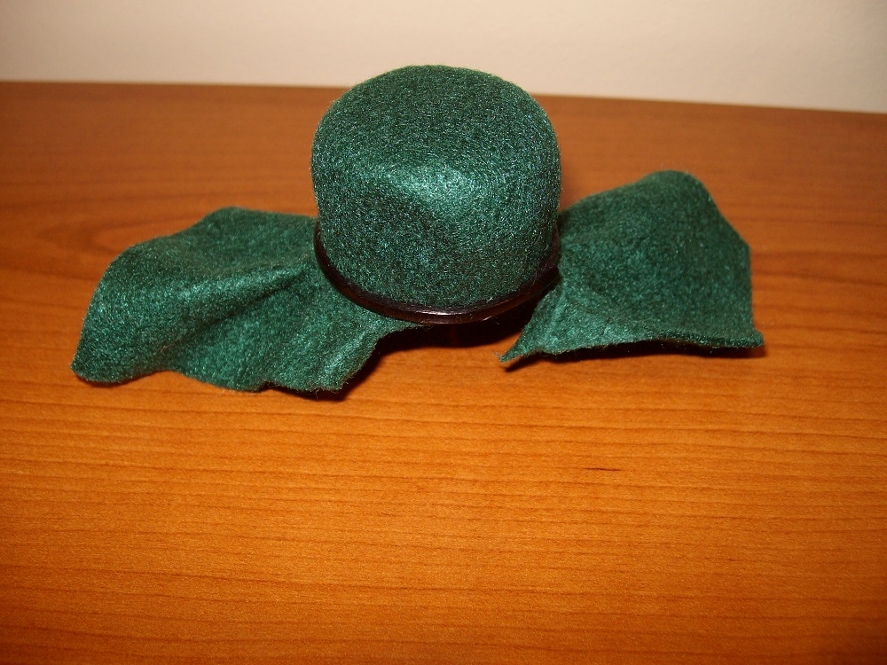

Pues ahora toca utilizar la tijera, es muy importante que esté bien afilada.
Hay que apurar el corte al máximo junto a la tira de cuero (lógicamente sin dañarla). Si después hace falta se puede repasar con una cuchilla de afeitar o un cúter.
Una vez retirado todo el fieltro sobrante debe quedar un cilindro como el de la foto 9.

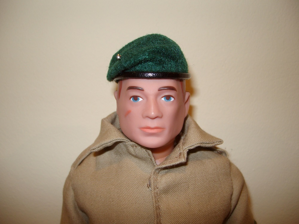

Tenía pensado aplicar una pulverización de laca tanto a la parte interna como externa, dejar secar y después retirar el alfiler.
Pero no lo he hecho, después de un buen rato la boina se ha quedado con la forma dada, no se ha alterado nada, así mejor más blandita.
Al final le hice una pequeña rectificación eliminando la superposición trasera del cuero, queda mas natural visto desde un lateral. Tan sólo hay que separar con cuidado lo pegado, cortar el sobrante y volver a pegar al ras.
- 15.JPG (193.95 KiB) Visto 21677 veces
- 16.JPG (147.45 KiB) Visto 21677 veces
- 17.JPG (147.1 KiB) Visto 21677 veces
