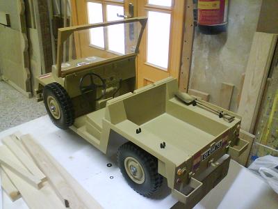

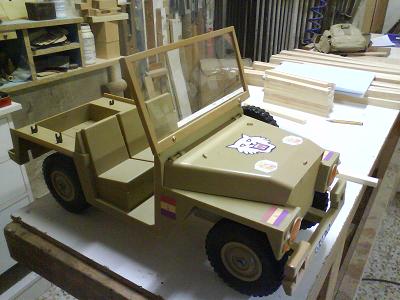

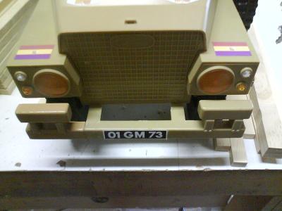

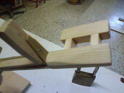

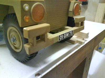

Estas son las fotos de la reparacion del Land Rover del desierto, parachoques delantero (estoy muy orgulloso del acabado) y del parabrisas (este ha sido invencion mia) espero que os guste.

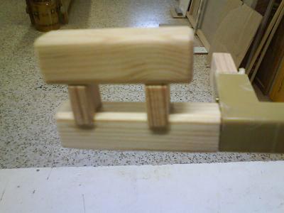

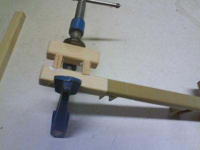

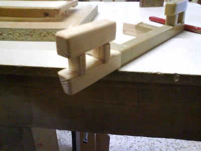

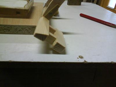

Hola de nuevo os lo voy a explicar, primero corte el parachoques donde estaba la falta, le quite la parte del centro del parachoques como veis en la foto para luego hacer un liston que encajase como se ve en la foto,como veis en la foto tambien corte las tres piezas la de arriba y las dos que lo sujetan despues lo encole con un gato , como esta en la foto.

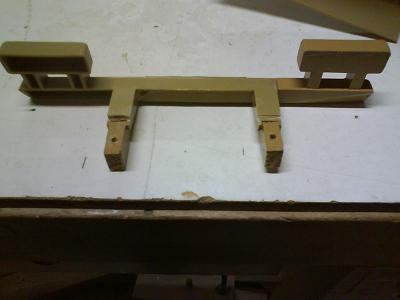

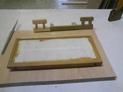

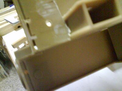

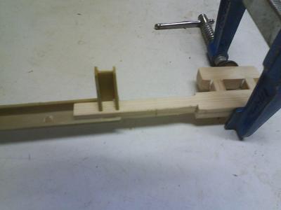

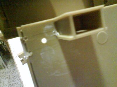

como veis en la foto 5 hay dos piezas que van puestas y atornilladas para despues taladrarlas y sujetarlas al land rover con un tornillo como veis en la foto 10 taladrais las dos parte y despues meteis un tornillo.

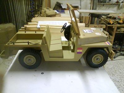

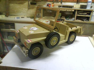

En la foto 8 veis el parachoques sin pintar y el parabrisas.

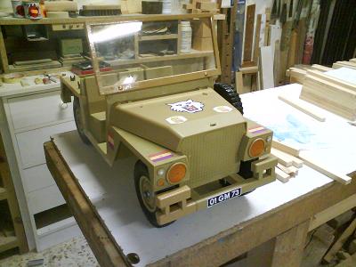

En las siguientes fotos ya veis como queda el parachoques y el parabrisas( el parabrisas esta sujeto con dos tornillos, el parabrisas son listones con una canal en el centro para meter un metraquilato, despues cortado a inglete atornillado y encolado) despues lo sujetais como os he dicho antes y ya esta
La decoracion del land rover lo unico que tiene igual que el original es logo del zorro lo demas es invencion mia (por que el ejercito de la republica en la guerra civil no va a tener un land rover jajajaajajaja).
Espero que os haya gustado y decirme lo que os gustó y no
gracias por vuestras visitas y obsevaciones.

¡¡¡ FLIPA ,FLIPA y FLIPA !!! ,el parachoques me ha dejao alucinao ,que quieres que te diga ,un DIEZ.
Sin embargo el parabrisas ,si te soy sincero ,no me gusta nada ,lo veo desproporcinado para ese vehiculo.
No le pega y se carga la estética de Land Rover.
Estoy seguro de que con tus habilidades eres capaz de reproducir el original al 100 x 100 y dejar el coche de pelicula.
Te recuerdo tambien que en la WEB tienes un apartado ,"PEGATINAS" ,donde te puedes descargar los adhesivos del Land Rover desierto y dejarlo chachi.
Espero que no te siente mal mi crí­tica ,pero es que si te dijera otra cosa te estaria engañando.
Si yo estuviera en tu lugar me gustaria que me dieran una opinión sincera.

si el parabrisas lo quiero volver ha hacer, lo de las pegatinas las tengo pero es que al land rover le he hecho republicano jajjajjjajja gracias por tu critica y es aceptada de buen grado.

Que tal spider73?
Coincido con Diego, el parachoques es ALUCINANTE !
Pero el parabrisas deja mucho que desear, pero que mucho.
Si te sirve de ayuda, en el foro "intercambios", hay un hilo que se titula "Land Rover" del que es autor "desertfox" (jejeje, si soy yo).
Entre otros muchos datos utiles, encontraras las medidas exactas del parabrisas.
Todo ello hay que agradecerselo a jojo073 , que fué quien respondió a mi hilo.

ok lo mirare y cuando tenga un ratito realizare otro mejor, y lo colgare gracias

Me ha gustado tu parachoques. A ver si te dedicas a realizar duplicados de piezas para nuestros juguetes, porque igual te llueven las peticiones. Yo ya le he encargado a mi suegro un duplicado de las escotillas del tanque (es que él trabaja la madera mejor que yo).

ya he realizado el nuevo parabrisas cuando este montado lo colgare para que lo veas, gracias a vosotros lo he vuelto ha realizar jajajajaja, buenas criticas y aceptadas.
