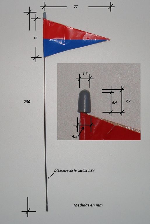

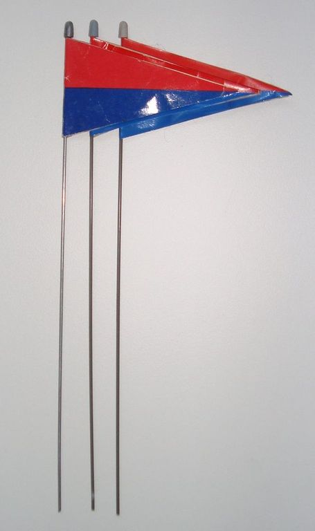

He tenido que fabricarme la antena del carro blindado, así que os comento como lo he hecho yo por si a alguien le interesa.
Las medidas las he sacado de las antenas del tanque, que como ya me habéis confirmado son las mismas. El tanque lo compré en 2007 y las antenas y pegatinas no venían en su bolsa correspondiente, yo he supuesto que eran las originales.
El material es sencillo, un pie de rey (fundamental), una lima, taladro con broca, alicates, varilla de acero, plomo y loctite.
Lo primero las medidas:
No doy dibujo desde COU :abuelo: , así que disculparme si las anotaciones no son del todo correctas.
La varilla de acero la he conseguido del cable del acelerador del cortacésped que casualmente he tenido que cambiar hace poco y que es de 1,5 mm de diámetro, si hubiese dejado la varilla sin limpiar habría dado mas el pego.
La cabeza es de plomo, obtenida a partir de limar un plomo de los que se usan para pescar. IMPORTANTE, el plomo es VENENOSO, así que usar guantes finos y estar en un sitio bien ventilado. El plomo es un material blando y se lima muy fácil, con un poco de paciencia y comprobando las medidas cada poco tiempo se consigue con relativa facilidad.
Un vez conseguida la cabeza, se la hace un agujero en la base y con una gota de loctite se pega la varilla, se corta el sobrante de varilla y listo. Al principio la cabeza brilla mucho pero en unos pocos días se oscurece.

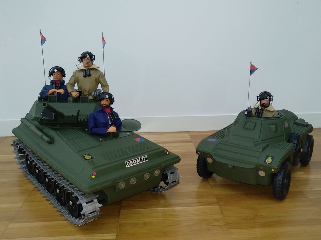

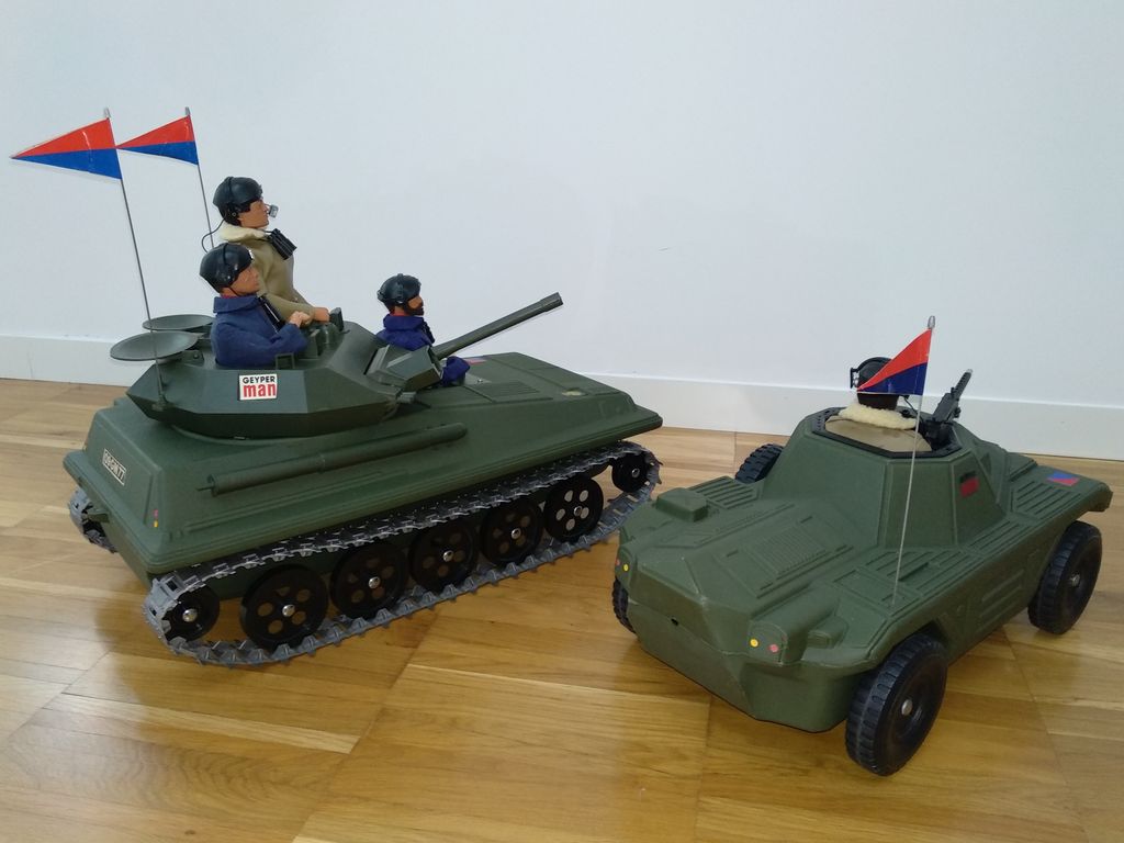

Y el resultado es el siguiente:

A mí me faltan los banderines de los dos vehículos, si pudieras poner las medidas del propio banderín sería perfecto.
Muchas gracias por compartir!!

Hola Mikel,
He añadido las medidas del banderín. Tienes razón, así queda más completo.
El banderín es un triángulo isósceles de altura 7,7 cm y base 4,5 cm. Ya sabrás que las pegatinas las tienes en la web, aunque yo creo que las medidas que aparecen en los banderines deben de ser de tamaño de impresión 15,4 x 4,5 cm. Yo lo hago desde el word: insertar imagen - botón derecho sobre imagen - tamaño y posición - cambiar el ancho a 15,4 y el ajusta automáticamente el alto a 4,5 - imprimir y listo. Lo que sale coincide con los banderines que me venían en el tanque.
Saludos.

Me encanta ver las creaciones de los compañeros. Buen trabajo canadiense. Ahora sólo te falta poner una con tu tanque y carro blindado para que se vea como luce la creación. :dedoa: :dedoa: :dedoa:

YOELCOMANDANTE escribió:Me encanta ver las creaciones de los compañeros. Buen trabajo canadiense. Ahora sólo te falta poner una con tu tanque y carro blindado para que se vea como luce la creación. :dedoa: :dedoa: :dedoa:
¡Oído cocina!
Mensajes: 4217
Re: Antena del tanque y carro blindado (tanqueta)
Bravo Canadiense... :ola: Que maravilla, espectacular escena.
Mensajes: 2624
¡Oído cocina!
¡Qué bien han quedado! Así me gusta verlos, y además tienes toda la dotación. :dedoa: :dedoa: :dedoa: :dedoa:
