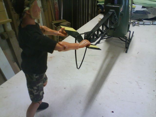

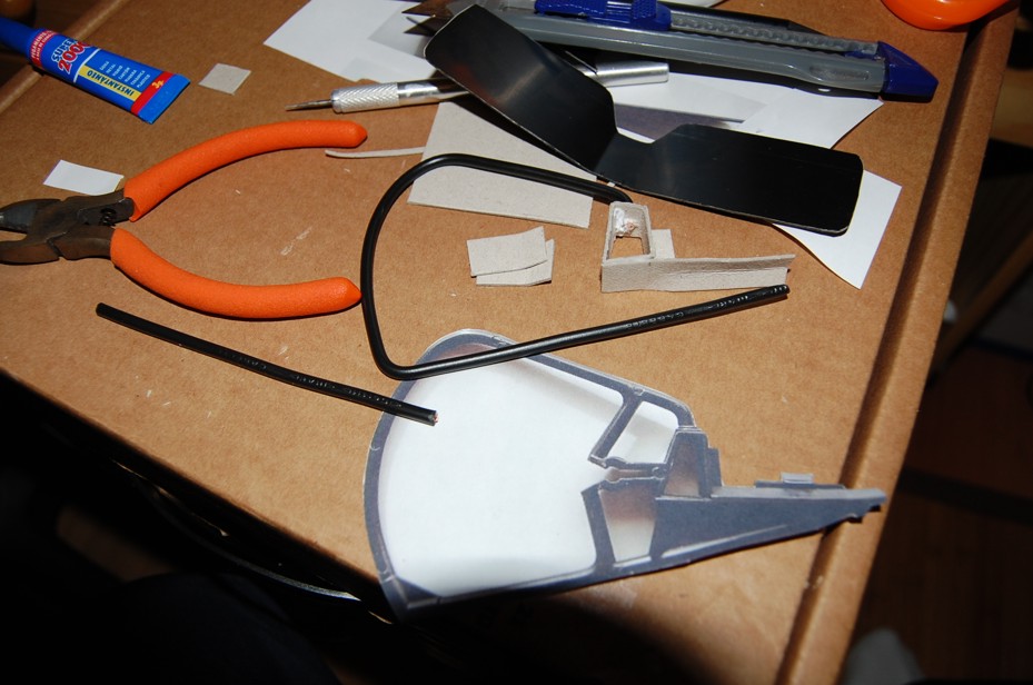

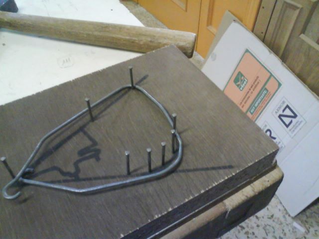

Primero pongo las fotos y despues explico los pasos y los materiales

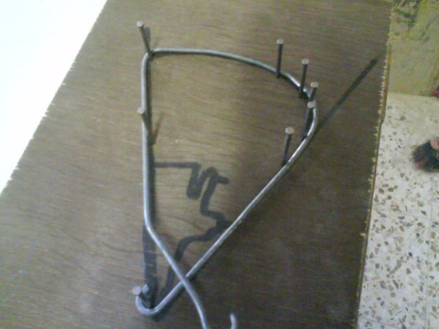

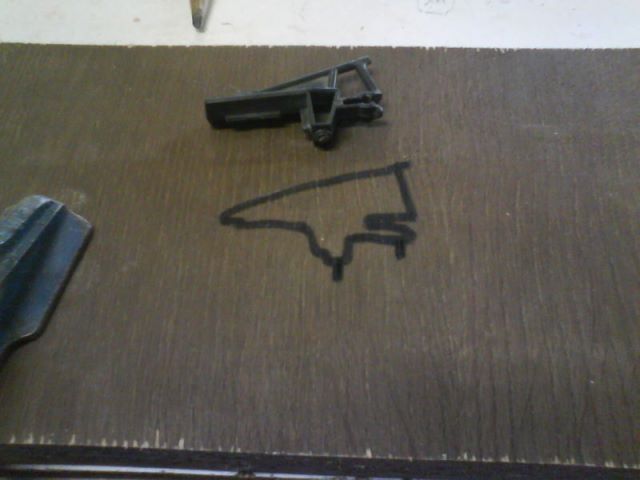

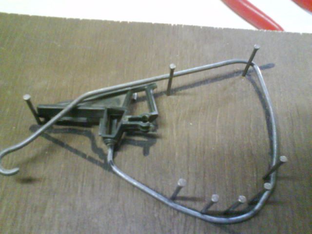

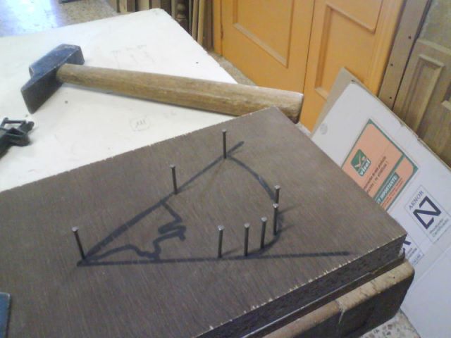

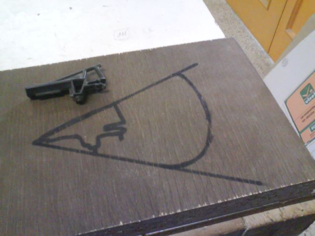

Primero copio en un trozo de aglomerado la pieza y despues dibujo la forma de lo que quiero hacer.

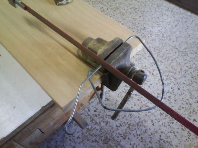

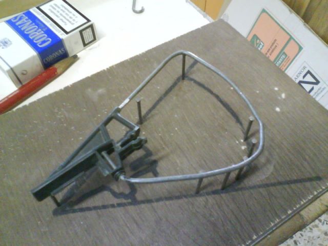

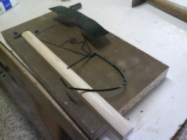

Le clavo unos clavos hacendo la forma que quiero hacer con el trozo de alambre (el alambre es de un asa de un bote de pintura), como veis le voy dano la forma pasando por los clavos que he clavado y va cogiendo forma.

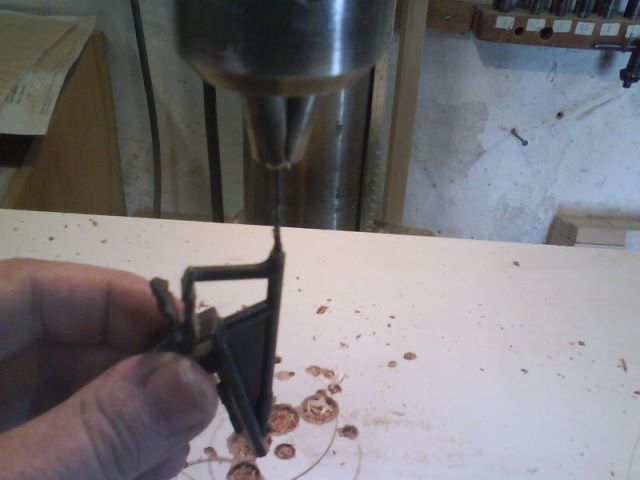

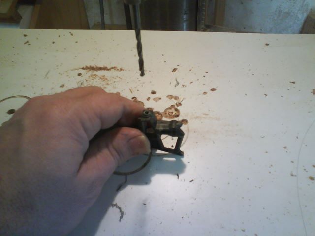

Despues hago los dos taladros como veis para poder meter el alambre por los agujeros, lo corto y lo pruebo.

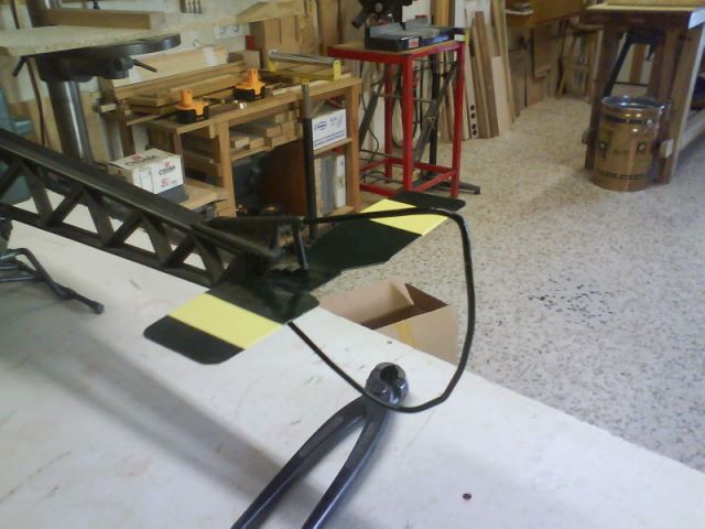

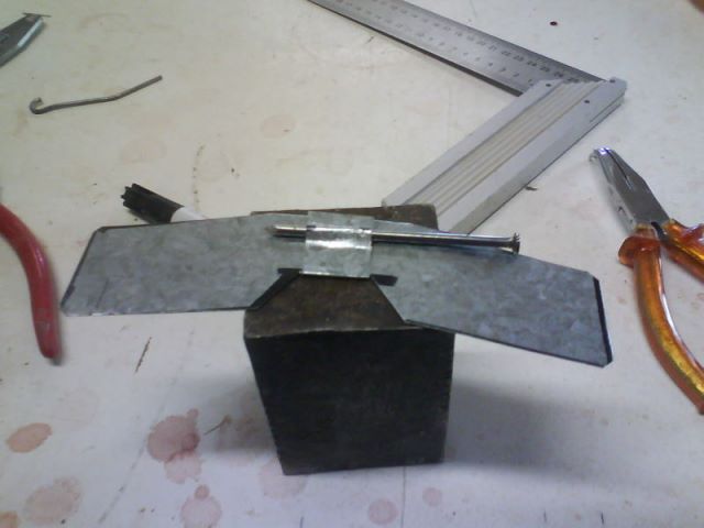

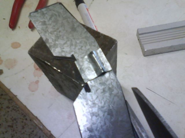

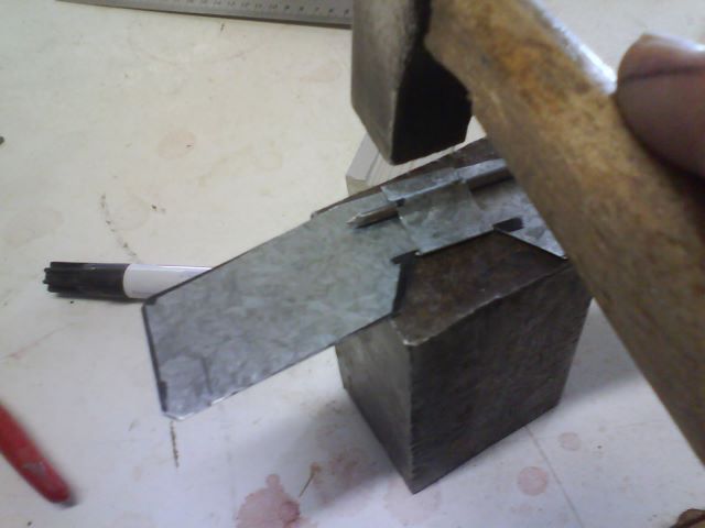

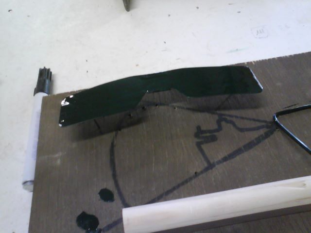

Ahora voy a explicar lo del timon el material es zinc, muy facil de cortar con unas tieras de chapa y facil manejo por que es muy blandito, como veis le meti un clavo para hacer un poco abultado la pieza por debajo para que pudiera enganchar en el soporte del plastico de la primera foto. Despues la pinto y la pongo las pegatinas y con ayuda de mis amigos la monto, claro con mucho esfuerzo ya que los mios son muy cabezones y no me hacen mucho caso (jajajajaajaj).

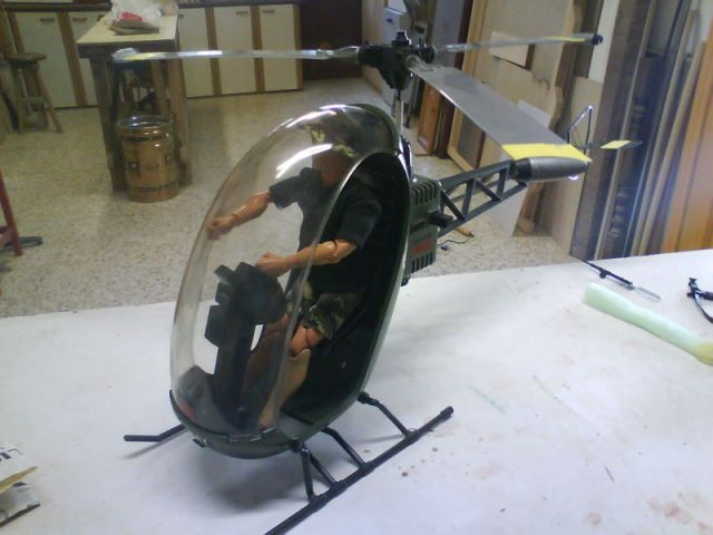

Despues me monto y lo pruebo, no sube mas de 2000 metros pero para mi es suficiente jajajaja, despega y aterriza bien.
Espero que lo hayais entendido si teneis alguna duda no dudeis en preguntar gracias y espero que os guste.

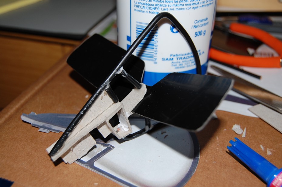

Yo restaure el mio hace unos meses, conseguí­ algunas piezas gracias a algunos compañeros del foro y el resto lo fabrique.
un par de fotos de la cola, tambien le arregle las aspas,los patines y el panel de mandos.
mas datos en un articulillo que subi a mi web.
