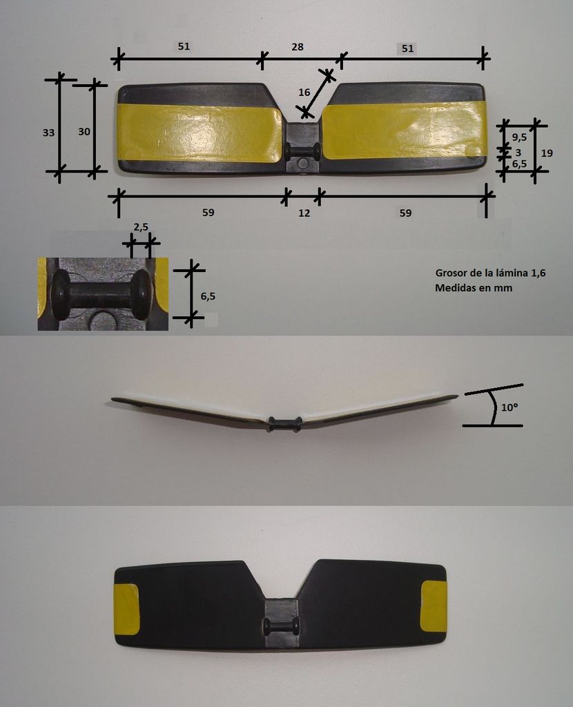

Buenos días, alguien me podría pasar las medidas del ala de la cola del helicóptero, tengo uno y no la lleva, y quiero repararlo, hay unos cuantos temas al respecto, pero en ninguno encuentro las medidas, muchas gracias, por anticipado.

Por medidas que no falte
DSC03831 D.jpg (80 KiB) Visto 11105 veces

Canadiense escribió:Por medidas que no falte
Mil gracias, me pongo a ello.

Bueno pues a falta de reparar el patín, ya está la cola del helicóptero reparada, gracias a los compañeros del foro, spider37, por su magnífica explicación, al compañero jasalop, por el tema de las gomas, estoy en ello con un amiguete sanitario, jejejeje, y por último y no menos importante al compañero canadiense, que gracias a su imagen y medidas pude hacer el ala dela cola del helicóptero, ésta última, está hecha con la tapa de una canaleta para meter cables eléctricos, que tiene la medida justa y ademas con una pistola de calor y con mucho cuidado se puede moldear, y luego pintado todo con aerógrafo y pintura verde camuflaje.
