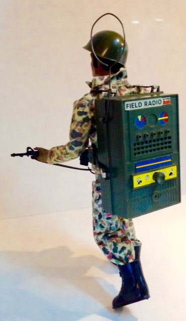

Bueno, elimino la estúpida pregunta de como quitar etiquetas adhesivas y la cambio por esta. Aquí está mi radio. Funciona pero no se oye más que ruido porque la aguja resbala por encima del disco. No estoy seguro del motivo. Estoy pensando en la pieza rosa que sujeta la aguja. Tiene juego y bascula pero me parece que debe ser así, ya que tiene un muelle. Pero me estoy planteando que falte alguna pieza. Al apretar el botón, la pieza blanca debería liberar la aguja que debería volver arriba cerrando el circuito y poniendo la radio en marcha. Pero ahí falta algo. Había una arandela sospechosa suelta por ahí dentro. Al lado en la foto. Pero no creo que sea solo eso.
En fin, alguien tiene alguna foto de una radio abierta por este lado o sabe qué pasa o qué falta.....

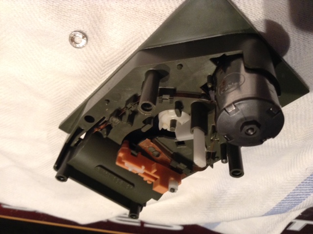

Tengo 6 radios, una en muy buen estado y funcionando que compré directamente y otras 5 que me llegaron de rebote en mal estado. En estas radios he encontrado dos sistemas de sujetar el portadiscos, nada de tornillos.
Un sistema: eje ancho que lleva un muelle, portadisco, arandela pequeña y cabeza del eje ligeramente fundida para que no se escape la arandela.
Este no se puede desmontar, la foto de la derecha es con el eje partido.
Otro sistema: eje más fino, muelle, arandela, portadiscos y un casquillo de plástico con un ligero reborde superior que ajusta el portadiscos al ancho del eje, este si se puede desmontar, tirando del portadiscos hacia arriba.
Por el otro lado yo no he encontrado diferencias, salvo el color del portaagujas en color carne o blancas.
Me parece que tu radio tiene el segundo sistema y que el portadiscos está muy hundido como si le faltase el muelle y el casquillo.
Dime si necesitas mas fotos y si te falta alguna pieza.

Lo has clavado. Exactamente eso. ¡Me faltan el muelle y el casquillo!
Supongo que podría fabricarlo pero....
¿Te sobran? ¿Los vendes o prefieres algo que te falte a cambio?
Gracias! Sin tu ayuda y las fotos no lo hubiera sabido nunca!

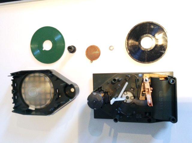

Radio en marchaaaaaaaa!!
Estas fotos son un homenaje en agradecimiento a Canadiense. Sin su ayuda, conocimientos, asesoramiento y paciencia NUNCA lo hubiera conseguido!
