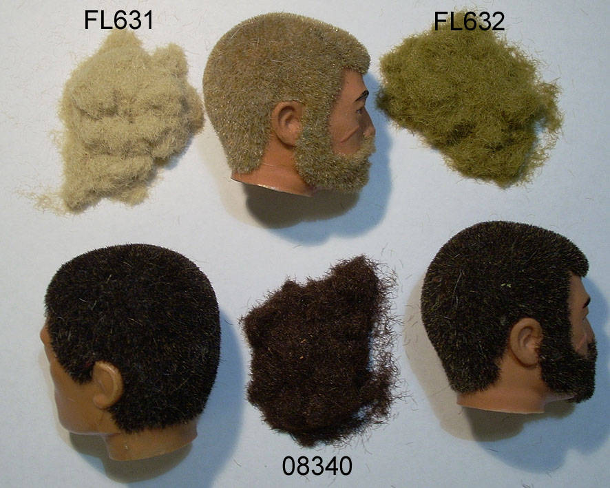

En este foro ya se hablo de una técnica de reflotado, pero estoy intentando encontrar una formula profesional y para eso la he dividido en tres partes: los flocks, el adhesivo y la maquina para flockar.
Los flocks: Después de alún fracaso, finalmente me he acabado decantando por el marrón de la casa Noch Ref. 08340, el rubio claro de la casa Woodland Scenics Ref. FL631 y el rubio oscuro de la casa Woodland Scenics Ref. FL632, este ultimo mezclado con el marrón para el moreno y con el rubio claro para el rubio, podemos conseguir unas tonalidades muy parecidas a los originales. Vale decir que parte de esta información la he sacado de compañeros de este foro, en otros hilos donde se trata este mismo tema.
La maquina: Por el momento aun no tengo nada, solo que tendría que ser como una que hay de la casa Noch "Gras master", pero mas potente, debido a que las cabezas son de plástico, que no es muy buen conductor de la corriente, ya que lo que hace esta maquina es generar una corriente de alta tensión para crear corriente estática de iones negativos.

Hola, el woodland scenics FL632 tiene un tono rojizo, fijaos en mi pobre geyperman indio con el experimento ultimamente:
por lo que podeis ver no es el color que buscamos del rubio.
Deciros que he mezclado el woodland scenics FL632 y FL631 y tampoco se consigue el color adecuado por que predomina el color rojo.
El marrón que dices es bueno para tapar calvas y queda muy bien.
Mi experiencia me dice que a veces tienes que dar dos manos de baniz y cesped dependiendo de la cabeza.

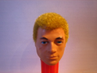

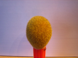

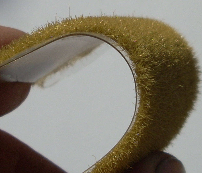

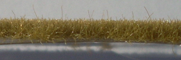

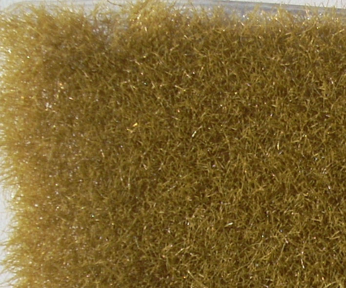

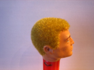

Aqui os dejo las fotos de la prueva, en cuanto me llegue el pegamento lento, lo probare con una cabeza y ya pondre las fotos.
Aqui se puede apreciar lo tupido del flocado, que pese a estar hecho encima de un plastico transparente y con un pegamento tambien completamente transparente, colocado encima de un folio para hacer la foto, no se transparenta nada. Aqui lo podeis ver de perfil Y en esta se puede apreciar tambien la flexibilidad del pegamento.
