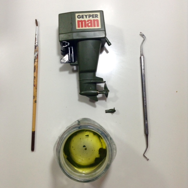

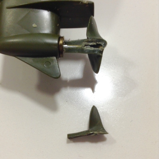

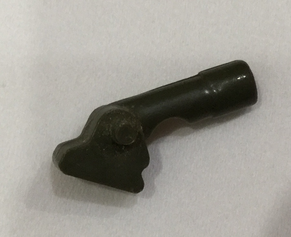

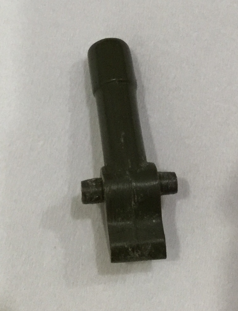

Pues después del éxito de la radio ahora he conseguido que funcione el motor de la lancha. Pero tengo dos problemillas.
No tengo el botón de encendido. He visto que aparece en un hilo pero solo por fuera. ¿Alguien puede hacer una foto de como es por dentro, donde toca al borne de la pila? A ver si me puedo fabrica uno.
El otro problema es más complicado. Un aspa de la hélice rota. ¿Alguien ha reparado una? ¿Cómo?
También me parece complicado cambiarla, aunque consiguiera una de recambio.... Ese muelle.... Está muy bien cogido.... Da un poco de pánico tocar ahí.

Re: Motor fuera borda
Mañana te pongo una foto que tengo que buscar el motor de la lancha.
A ver si sirve...
Otra...
Gracias Pablo!!!
Voy a ver si encuentro una, y si no, ahora puedo estudiarme como la fabrico!!!

Yo intenté sacar la hélice de un motor, pero finalmente desistí, porque no veía que se soltase y más bien parecía que iba a romperse. A ver si tienes suerte.Geyperdido escribió: El otro problema es más complicado. Un aspa de la hélice rota. ¿Alguien ha reparado una? ¿Cómo?

Si.... ese muelle si se suelta tiene nala pinta volver a juntarlo..
Pero algo abrá que hacer. Con un aspa rota va dar vueltas redondas como mucho....
Parece difícil de reparar. O de cambiar.
Pero bueno... soy un poco suicida, je je....

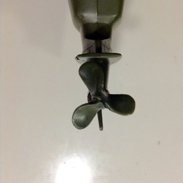

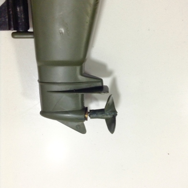

Bueno pues conseguí un botón de encendido y un aspa de hélice, con una rota como la mía.
Lo que he hecho es quitar todo a lo largo el aspa rota sin desmontarla, cortar una igual de la hélice comprada y soldarla con disolvente y poliestireno que me sobró de la reparación de la moto verde.
De momento ha sido fácil y tiene una pinta magnífica.
Esperaré unos días y luego al agua a ver si aguanta y gira bien y ta con la lancha a una piscina a ver si va recta......
Si tengo éxito os pondré un video
Perfecto¡¡ Y la hélice gira? Cómo has conseguido unir el motor y la hélice?
En mi caso conseguí hacer girar el motor de nuevo, pero estoy parado para hacer girar la hélice...
Hola Pablo.
Te explico de memoria de cuando abrí mi motor que no giraba para espabilarlo conectandole directamente dos cables y una pila y le metí un chute en plan Frankesntein. Todos los motores funcionan, como tu has descubierto, solo hay que espalibarlos después de 35 años parados.
El motor lleva soldado un muelle largo que sale por el agujero y va enganchado directamente a la hélice. En la salida por fuera hay un perno de cobre y latón entre el cuerpo del motor y la hélice.
El muelle es la clave. Hablo de memoria, pero no se puede tocar el muelle en la salida del motor, va soldado. En el extremo opuesto, muelle- hélice.....aquí el problema es sacar el muelle.... Si se tira y el muelle cede y se alarga, cagada, se estira y pierde sus propiedades. Por eso yo he insertado la hélice rota sin desmontar el muelle de mi hélice.
En tu caso, si no tienes el motor con su muelle cogido, no te sirve. Si tienes el muelle, tu problema es conseguir sacar por el agujero del fondo un trozo de muelle para engancharlo al soporte metálico de la hélice.
Te ayudo con piezas si te faltan, me sbran motor muelle y restos de un motor.
