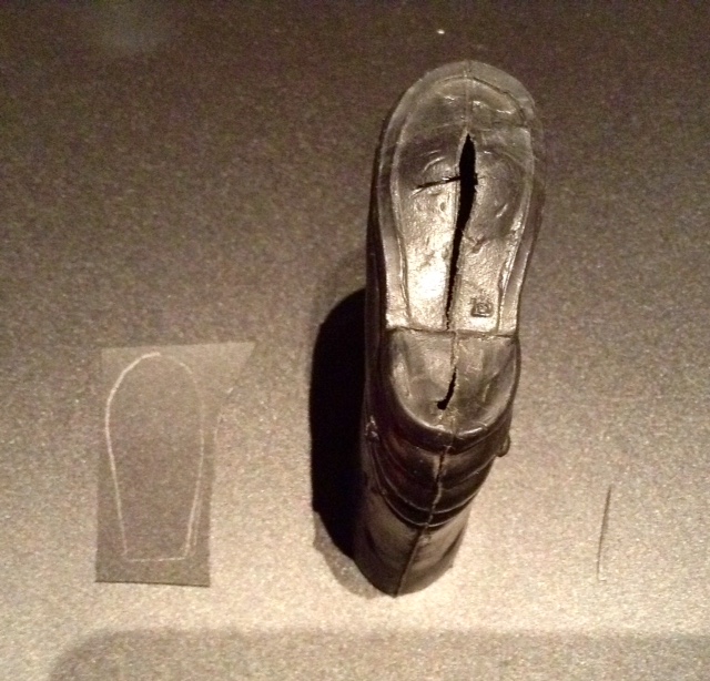

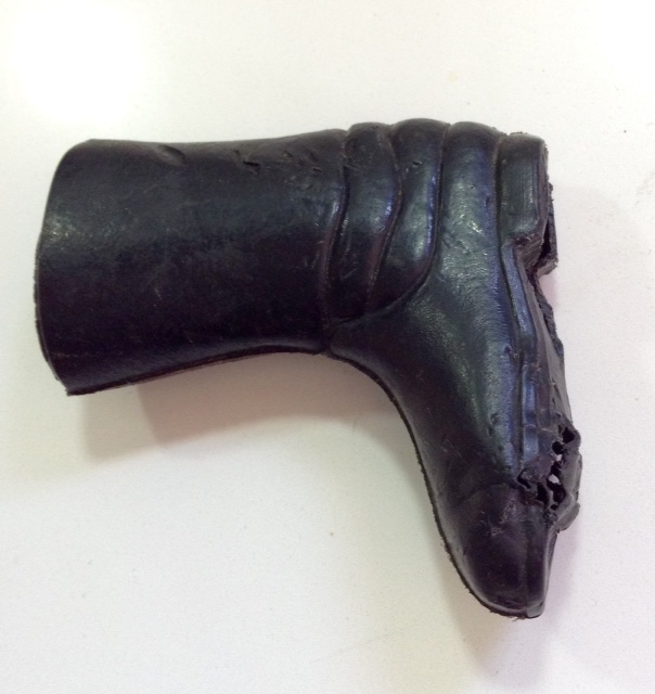

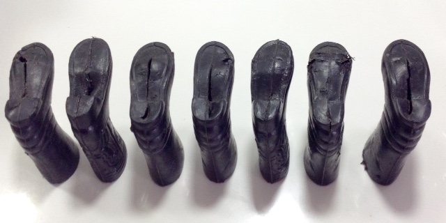

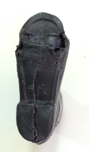

Pues hay va la colección de botas dañadas. Sería un puntazo repararlas un poquito. Pero me da miedo hacer pruebas.
A ver quien sabe como....

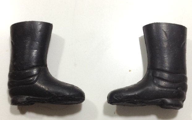

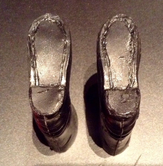

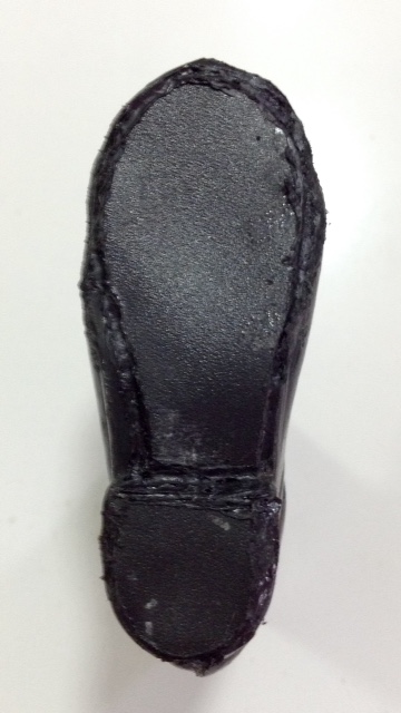

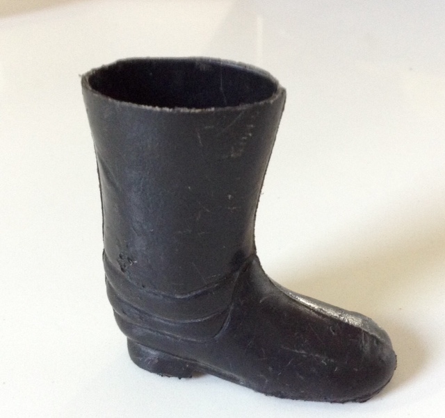

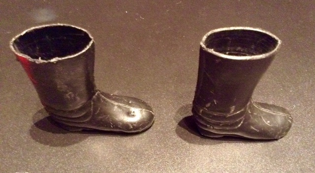

Gracias compañeros. Ya estoy con ello. He arreglado las dos primeras. Teniendo en cuenta que el objetivo es que pisen bien estoy muy contento. Estéticamente no es bonito pero teniendo en cuenta que no se va a ver pues mira, me da igual.
Material: un plástico negro flexible de una libreta de espiral, cuter, una llave alen, cianocrilato, soldador electrico.
Para eliminar el abultamiento de la suela he cortado horizontalmente de lado a lado para poder montar los trozos de la cruz que se forma y luego con el soldador he pegado con cuidado y donde faltaba plástico he derretido trozitos del plástico de la libreta. Con ese mismo he hecho una plantilla para suela y talón pegada con cianocrilato. La llave alen es para meterla en la bota y poder apretar al pegar que quede fuerte.
Después he perfilado el borde entre bota-plantilla y bota- talón con el soldador para que quede bien enganchado. Creo que es conveniente, aunque aquí es donde sacrificamos aspecto visual a cambio de robustez.
Lo más difícil es regular la potencia del soldador. He aprendido que el mío es excesivo, lo que hago es desenchufarlo y esperar a encontrar la temperatura óptima para trabajar el plástico y luego volver a enchufar y otra vez.... Paciencia.
El resultado es una suela consistente y que las botas vuelven a aguantar perfectamente estable un Geyperboy.

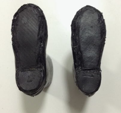

Bueno pues continuo con mi serie de pruebas suicidas :lol: :lol: :lol:
El plástico duro muy bonito pero no sirve de nada si no puedes meter el pie. el plástico más blando tampoco. el problema es que el pie entra en un ángulo tan forzado que revienta la soldadura plástico del contorno y el margen de la bota. De cada 3 entra una y nada de quita y pon.....como la pongas y quites varias veces te se raja el lateral y te quedas sin bota.... :calavera:
Para botas cortas es buena solución, pero no para las altas de montar.....
He cambiado de material: necesitaba algo un poco flexible y he pensado en los zapatos....suelas de goma!!! he usado un trozo de cámara de bicicleta.
También he cambiado de pegamento: el cianocrilato endurece el plástico, me he pasado a un Ceys para goma blanda.
Estas dos están hechas con cámara. Como veréis el resultado no es tan fino. Hay dos motivos, el primero es que estas dos son las botas de prueba y han pasado por los tres materiales, han recibido lo suyo. El segundo es que el caucho de la cámara funde a una temperatura mucho más alta que el plástico de la bota, con lo que perfilar es mucho más difícil, hay que sacrificar acabado y perfilado inferior de la bota.
Pero funciona mucho mejor. He conseguido meter los pies sin muchos problemas y sin reventar los laterales.......teniendo en cuenta que los laterales de estas dos botas ya no están para muchos trotes.
Espero que nadie lo intente, ja ja ja!!!! :horror: :horror:....... locos, que sois unos locos.....
