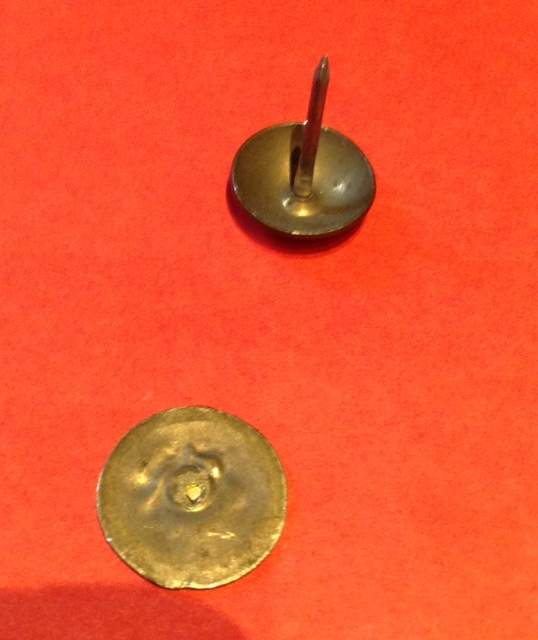

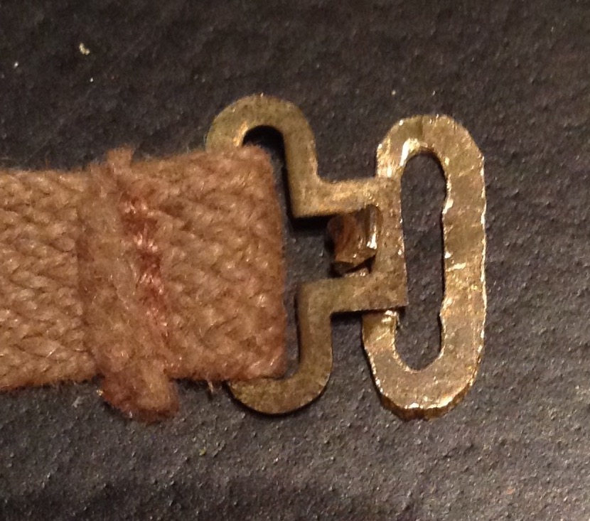

Me falta una hebilla para un cinturón, en concreto la voy a utilizar para una repro del cinturón del soldado ártico. Como no encuentro nada parecido en ninguna mercería ni ningún tema sobre esto pues esto es lo que he hecho.
He aplastado a martillazos un remache de cobre hasta tener una pastilla plana. Después con la mini herramienta y copiando otra le he dado forma, con el disco de metal. Para el agujero, primero el disco y luego perfilando con la punta.
Lo más delicado es el enganche. Lo he doblado con unas tenazas y eso es un error. Para este ya es tarde pero lo que hay que hacer es apoyarlo en una superficie redonda metálica y doblarlo poco a poco con micro martillazos..... :roll:
Aunque el acabado parezca tosco, la foto está hecha a menos de un palmo. A simple vista os aseguro que da el pego.
Tiempo total 1 hora y dos cervezas de descanso....
