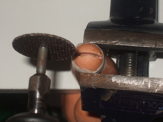

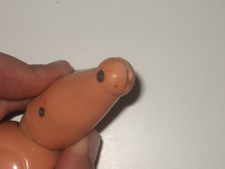

Aqui tenemos una articulacion de rodilla rota con la pieza que une el muslo y el resto de la pierna rota y cogida con el remache.

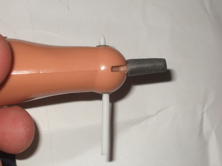

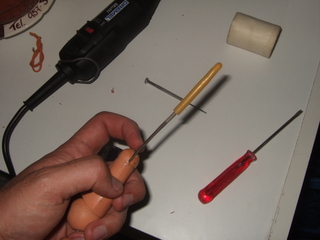

Con la ayuda de una dremel y con muchisimo cuidado de no rozar los bordes de la pieza que sujeta el remache ni de pasarnos a la hora de cortar el remache,vamos muy poco a poco desgastando la pieza de plastico hasta llegar al remache.

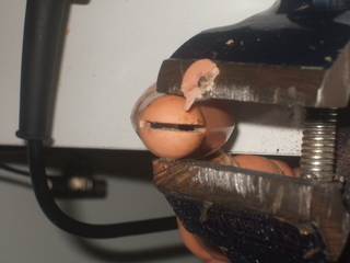

Una vez llegados hasta el remache lo cortamos,pero insisto TENIENDO MUCHO CUIDADO a la hora de cortarlo, porque la hoja de corte queda muy justa con los 2 lados de la hendidura.Si vemos que nos vamos a pasar y cortar los bordes de la hendidura es preferible cortar el remache con una lima de relojero aunque nos cueste mas trabajo.

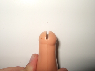

Una vez cortado el remache le quitamos la rebaba con la lima y queda la hendidura totalmente hueca.

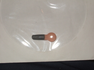

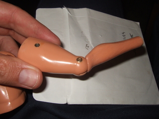

Ahora procedemos a fabricar la pieza que va unida al remache y al resto de la pierna fijandonos en el manual RECONSTRUCCION DE ARTICULACIONES que esta colgado en la web,con una diferencia y es la medida del agujero de la pieza que ha de ser igual al del remache.

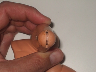

Una vez hecha la pieza procedemos a colocarla en la hendidura, yo la he fijado con el palo de un bastoncillo de los oidos que tiene la medida justa del remache y al ser hueco se nota poco que esta metido en el remache.

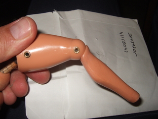

Ahora solo queda cortar los bordes del palillo y ponerle la otra parte de la pierna.
Al ser blanco el palillo se veia un poco y lo he pintado con rotulador dorado y ni se nota.

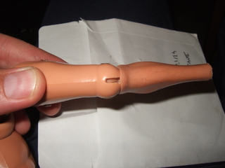

Pongo una foto de la parte trasera del muslo, porque como os he dicho antes ahi que tener mucho cuidado a la hora de cortar y
al final me pasé y tuve que pegarle un trocito de plastico para disimular el corte.

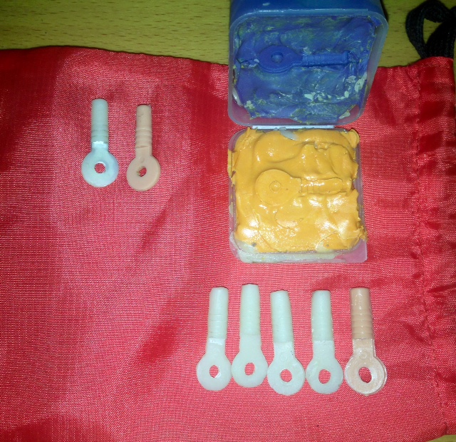

He arreglado hoy tres rodillas. Una de ellas con tu sistema, pero con una pequeña variante, por eso escribo, por si os parece interesante.
Lo primero que hice fue, dada la cantidad de bástagos de rodilla y tobillo que necesito, irme a ver a mi hermano que es dentista. Cometimos el sacrilegio de sacar un bástago de una rodilla y otro de un pie......tuvimos que romper los remaches...sí........
Pero pudimos hacer un molde de cada pieza para reproducir con resina dental las piezas todas las veces que haga falta.
