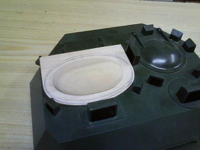

hola soy nuevo y he reparado las escotillas del tanque scorpion y me gustaria compartir con vosotros el paso a paso de todo, no se como publicar fotos a este tema gracias y espero una respuesta de algun de vosotros

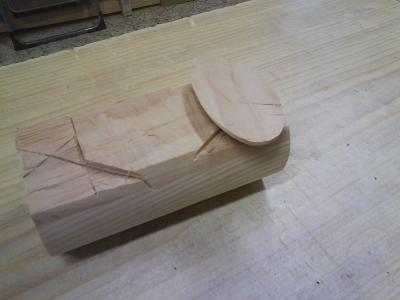

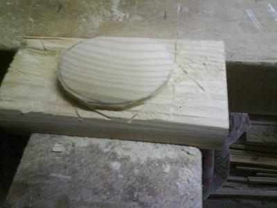

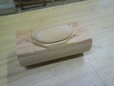

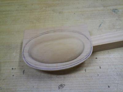

ahi va como os prometi como las hice despues de las fotos os explico mo y con que materiales las he hecho
PRIMERO TRAZAIS EN UN TACO DE MADERA LA FORMA DE LA ESCOTILLA REBAJAIS CON UN SERRUCHO LA FORMA Y DESPUES A BASE DE LIJA LO DEJAIS CASI REDODNDO.
DESPUES HACEIS EN UN CONTRACHAPADO CON EL TACO DE MADERA QUE YA HABEIS HECHO SU FORMA .
COMO VEIS EN LA FOTO EN UNA DE ELLAS PONEIS DOS LISTONES PARA HACER QUE LA ESCOTILLA PUEDA HABRIRSE TODO ELLO VA ENCOLADO.
CUANDO ESTE SECO YA SABEIS UN POCO DE MASILLA PARA IGUALAR Y LIJA. CUANDO ESTE YA LIJADO PUES YA LO PINTAIS COMO ESTA EN LA FOTO.

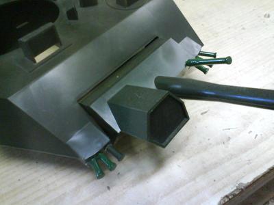

TAMBIEN TUVE QUE HACER LOS TETONES QUE HAY ALRREDEDOR DEL CAÑON ESTO ESTA HECHO CON UNOS RETALES QUE TENIA DE LA CAMA DEL GEYPER CONCRETAMENTE CON LAS VARILLAS QUE SE METEN PARA HACER LA ARMADURA, CORTADAS Y PUESTAS EN UNA MAQUINA DE TALADRAR Y REBAJARLA HASTA HACER EL REBAJO Y DEJARLA COMO LA DE LA FOTO TODO ELLO ESTA REBAJADO CON UNA LINA.

Buena idea la del taco de madera. Tomo nota y lo voy a probar.
Gracias. Un saludo.
