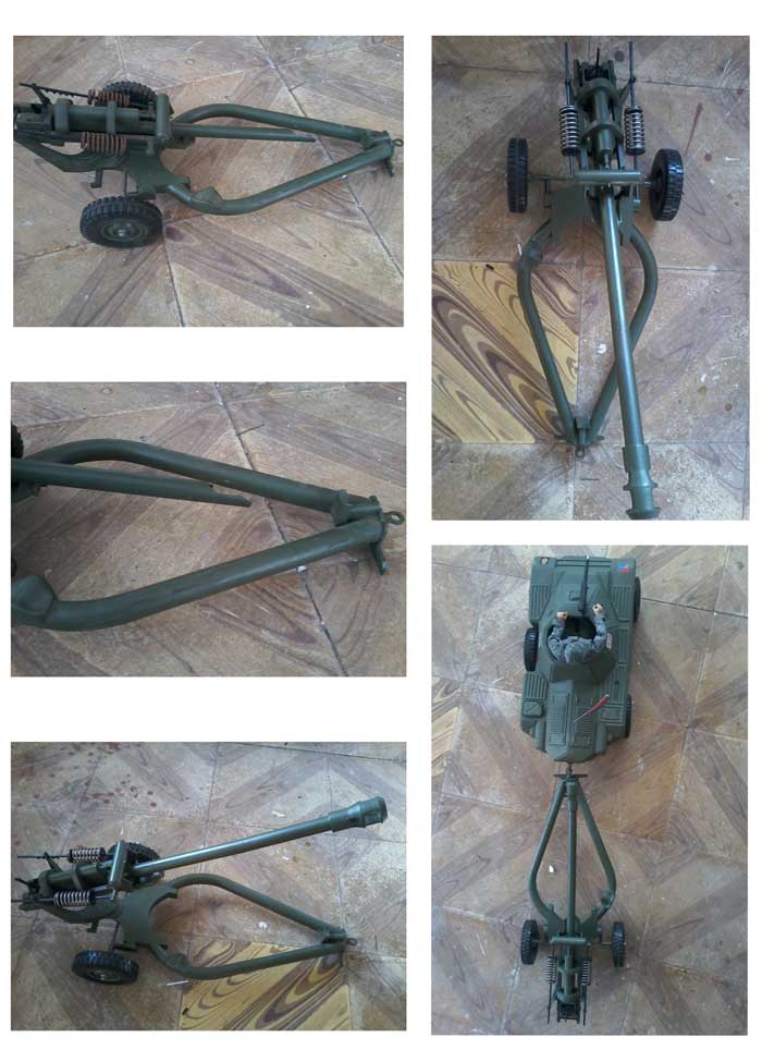

Vaya esto son palabras mayores, el resultado ha quedado muy bien, viendo cómo estaba el pobre antes de la reparación.
Me imagino que te habrás tenido que currar el diseño de la pieza a imprimir también, evidentemente.

Efectivamente. Hubo que hacer el diseño de la cabezuela final del cañon. Una vez diseñada se envia a la impresora.
Se corta el tubo roto del cañon Geyperman al que se le acopla otro tubo de pvc, donde encaja la pieza en 3d.
Un par de capas de imprimacion "todoterreno", posteriormente se pinta.
...y aqui no ha pasado nada. Cañon en perfectas condiciones

Te ha quedado estupendamente!!!
Lo que no acabo de entender es como has hecho la unión del trozo original del cañón con el nuevo tubo.
Es que éste es idéntico en diámetro y los has superpuesto?

Aunque no lo parezca, lo mas complicado fue conseguir un tubo del mismo diametro que el cañon original.
Despues de mucho buscar, lo encontre en una cadena cien.
La union entre el nuevo tubo y el original, se realiza mediante acetato enrollado y metido en ambos tubos.
Esta lamina tiene la suficiente delgadez para que pasen las balas perfectamente, y la resistencia necesaria para sostener los dos tubos exteriores.
Estos tubos se pegan con pegamento, y para sellar la junta y que quede nivelada se rellena con masilla.
Cuando se seca, se lija para eliminar el sobrante y ya los dos tubos estan unidos e igualados.
Al aplicar la imprimacion queda todo de una pieza.
