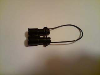

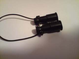

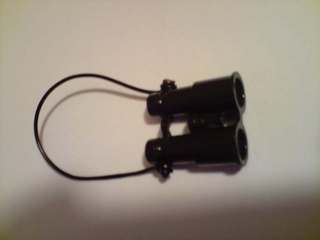

hola , los prismaticos que no tienen goma yo los suelo reparar con cable de los cascos estos pequeños , los negros que se pueden comprar en cualquier tienda de chinos , solo hay que separarlos ya que vienen dos pegados cortarlos mas o menos a las medida que queremos y pegarlos en el costado del prismatico , o si tiene el sopote el prismatico aun mejor hacer un pequeño nudo apretando un poco el cable queda bastante pegado y no se aprecia casi el nudo si lo ponemos mirando hacia la parte de dentro luego la nudo se le pone una gotita de loctite para que no se afloje se deja secar y listo , estoy intentando poner una foto a ver si lo logro.....
es una chapuzilla sencilla pero que a mi al menos me "apaña" los prismaticos rotos y la verdad quedan mas apañados que con cualquier tipo de cuerda o cordon ya que el cable de los cascos tiene ese brillo del plastico que le hace parecer bastante a los originales tambien en tamaño son bastante parecidos, saludos

Muy buena idea rodri, ya sabemos que este problema es muy común ,asi que habrá que tener en cuenta tu truquillo.

Buen invento rodri !!!, me viene fenómeno para varios prismáticos que tengo que reparar;por cierto, los chinos deberían hacernos descuento porque se forran con nuestras chapucillas, eh?, jeje...

hola , si la verdad que los chinos son una gran ayuda para estas cosillas,,, gracias por la acogida de la chapuza.... estoy intentando poner las fotos ...no se si saldran ,,la verdad que soy un paquete con esto del internet ,fotos y demas , bueno con paciencia.

Muy buen truco, si señor.
Me costó un poco saber a que cascos te referias, lo primero que me vino a la cabeza (estando en el foro que estamos) fueron cascos de soldados, de esos cutres que hay en los chinos, pero al final he deducido que hablas de auriculares.
He visto las fotos y queda estupendo.

Buen consejo Rodrigo. Acabo de verlo y la verdad que es simple y efectivo.
Hay que ver lo que dan de sí los cables de los auriculares.
