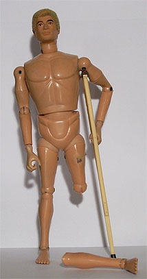

Reconstrucción de articulaciones
| El material necesario, será un trozo
de plástico, no demasiado rígido, de unos 2mm de grueso, a ser posible del
mismo color que el muñeco, un poco de masilla de dos componentes y unas
pocas herramientas, como un compás, una broca de 3mm, un cutter y una
lima. Lo primero que debemos hacer, es quitar la articulación rota, para ello, ayudándonos de un taladro y una broca de 3mm, quitaremos el remache metálico. |

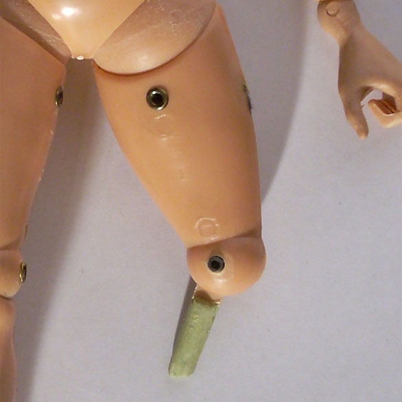

| Lo primero, será coger las medidas de
la articulación original, y trasladarlas al trozo de plástico, para
dibujar el circulo, nos ayudaremos del compás. Aprovechando la marca de la aguja del compás, la usaremos de guía, para hacer el agujero, con una broca de 3mm, luego valiéndonos del cutter, recortaremos la pieza dejando un poco de margen, para acabar de perfeccionarlo con una lima. La parte que tendrá que ser cilíndrica, la dejaremos un poco mas estrecha, asi cuando coloquemos la masilla, la envolvera por completo. Y procedemos a poner la masilla, procurando que quede a la medida justa, y una vez seca, si a quedado un pelín grande, la lijaremos asta que entre en la extremidad bien ajustada (también podríamos ponerle un tubito, rellenando el interior con pegamento de dos componentes). |
| Una vez tengamos la pieza hecha, ya solo nos faltara poner un eje/remache de 3mm, para eso puedes usar varias cosas, como por ejemplo, la mina de un bolígrafo, o como nos comenta Diego, con el embolo de una jeringuilla de insulina, también podemos mirar si encontramos remaches de latón, como el original, en alguna ferreteria. |

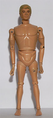

| Y estos son los resultados, el Geyperman, recupera su pierna y su movilidad al 100x100. Esta técnica, también la podemos usar, para el resto de articulaciones, como en los codos, pies, muñecas... |
