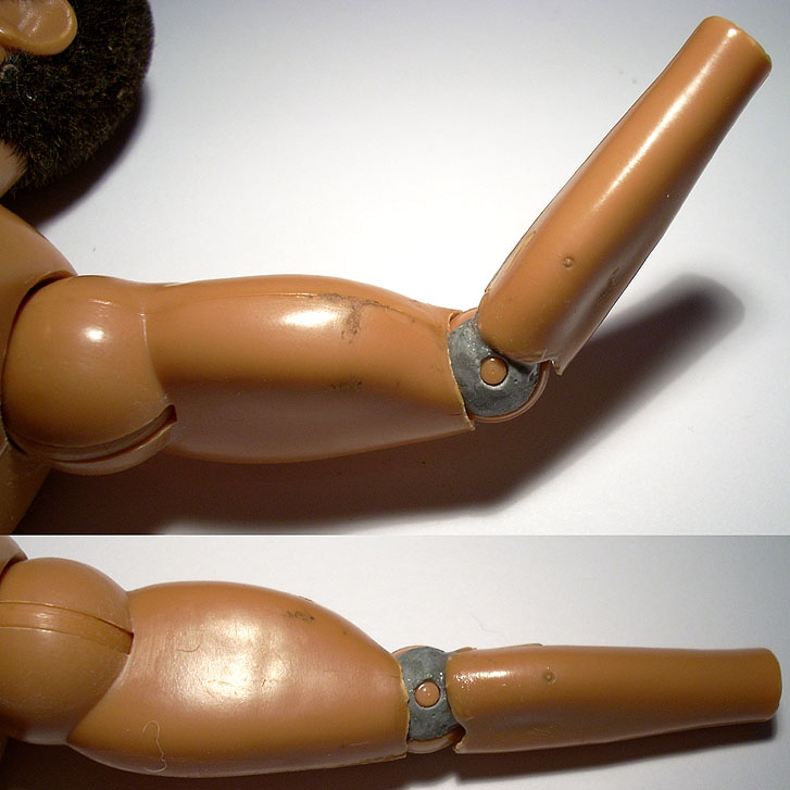

| Seguro que mas de una vez, os habéis encontrado con algún Geyperman de 2ª generación, con las articulaciones de los codos rotas, y también además algunos sin antebrazo. Aquí intentare explicar de una forma sencilla, como pedemos reparar estos daños. |

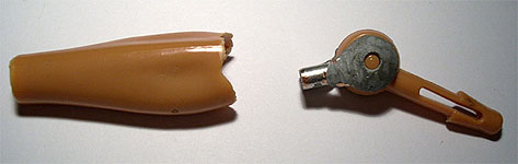

| Lo primero será quitar el antebrazo
(si lo tiene), cosa que será muy sencillo, ya que la articulación esta
rota, y recuperar todas las piezas posibles, de la articulación que hay al

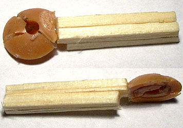

lado del antebrazo, para reconstruirla con un poco de loctite, y luego,
por ejemplo con cerillas, fabricaremos la parte que tendrá que ir dentro
del antebrazo, no hace falta que sea muy resistente, solo lo suficiente
para poder hacer un molde de silicona. Si no disponemos de silicona para hacer moldes, podemos usar silicona normal (la que se pone en los cristales), aunque con esta silicona tendremos que ir con cuidado, ya que al ser espesa, tendremos que aplicarla asegurándonos de no dejar huecos en su interior. También al ser una silicona muy adherente, tendremos que poner una buena capa de desmoldante, que sino tenemos nada especifico, podremos usar vaselina, grasa, o cualquier cosa que no deje que se nos pegue la silicona a la pieza a moldear. Lo dejaremos secar varios días, para asegurarnos que la silicona a fraguado bien. |

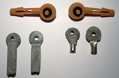

| Una vez tenemos el molde listo,
pasaremos a reproducir las piezas, yo suelo usar por su dureza, un
pegamento de dos componentes, de tipo soldadura en frío, concretamente
Nural-21, y también Nural-27 (que es lo mismo, pero de secado rápido). Primero pondremos un trozo de alambre con la forma de la pieza, como se ve en la foto, para que nos quede reforzado con un alma metálica, y rellenaremos el molde con la soldadura en frío (Nural-21), y dejaremos secar. Hay que hacer 2 piezas por brazo. Una vez bien seco lo lijaremos, para para darle bien la forma, y repasaremos los agujeros con una broca de 3mm. |

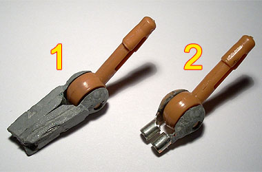

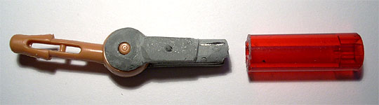

Una vez tengamos la pieza terminadas, pasaremos a
quitar la parte de la articulación que hay en el bícep, para eso tendremos
que abrir el bícep, despegando por la junta, con un cutter. Una vez
quitada la pieza, ya podremos pegar el bícep, ya que esta pieza entra a
presión. Ya con todas las piezas, montaremos las articulaciones, como se ve en la foto. La articulación 1, si no tenemos el antebrazo, y la articulación 2, en el caso que tengamos el antebrazo. |

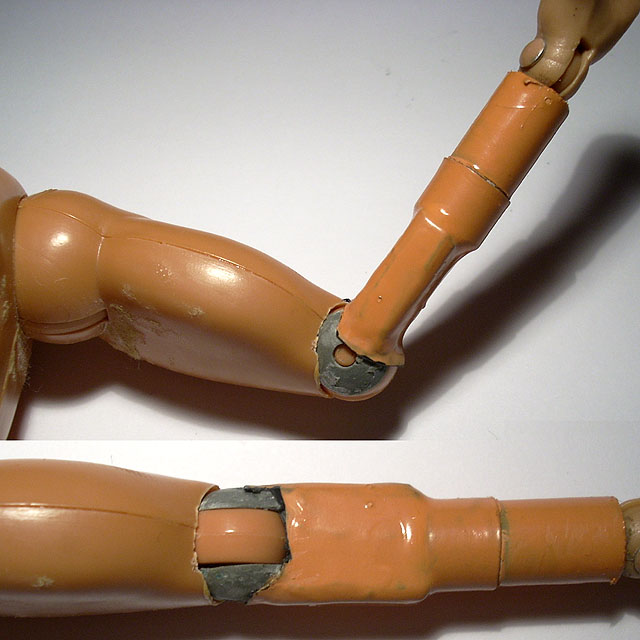

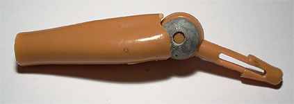

| Aqui seguiremos con el brazo que sí tiene antebrazo, mas abajo pondré la explicación para el que no tiene antebrazo | ||
| Antes de pegar la articulación, vaciaremos un poco el interior del antebrazo, para que se acople la pieza que hemos hecho, y pondremos un poco de plastelina (o alguna otra cosa), para que cuando pongamos el pegamento, no nos salga por debajo, tapando el agujero donde tenemos que poner las manos. | ||
| Una vez echo esto, llenaremos con la cantidad justa de pegamento tipo dos componentes, montaremos la articulación, y lo dejaremos secar el tiempo necesario. | ||
| Y solo nos faltara ponerlo en el bícep, a presión. |
| Seguimos con el brazo que no tiene antebrazo. |
| Una vez montado, buscaremos un tubito de pared fina y de un grosor aproximado de 1cm (el armazón de un rotulador o bolígrafo, puede servir), redondearemos la parte de abajo del saliente de la pieza que hemos hecho, tal como se ve en la foto, para que encaje el tubito a presión, cortamos el tubo, para que quede el conjunto igual de largo que un brazo original, y ya podemos pegarlo, o como en mi caso, con tubo termoretractil, así si algún día conseguimos el antebrazo, seria de fácil desmontar. Y ya solo nos quedara pintarlo de color carne, y ponerlo en el bícep, a presión. |
