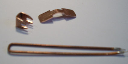

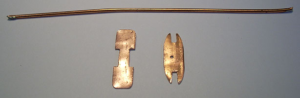

Necesitaremos una plancha y una varilla de cobre, los recortaremos tal como se ve en la foto, de la medida adecuada. |

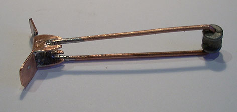

Una vez recortadas, las doblaremos tal como se ve en la foto, procurando que las piezas encajen, y ya estarán listas para soldar. |

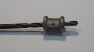

Si conservamos la pieza que une la culata al MP-40, le perforaremos por el lugar exacto donde se unían las varillas de la culata, que es por el centro del lateral. |
Y ya podemos soldar las tres piezas
con un soldador de estaño. Si previamente le hemos aplicado decapador, nos
facilitara la soldadura, y que penetre entre las piezas. |

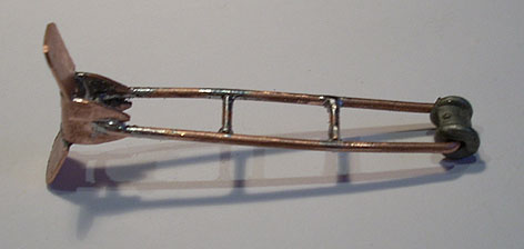

Ahora es el momento de soldar las dos
varillas cortas perpendiculares, con mucho cuidado de que el calor no
deforme la pieza de plástico, ni que se abran las dos varillas mas largas. |

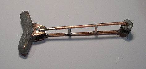

Ya solo nos quedara darle la forma a la parte de la culata que se apoya en el hombro, con un poco de masilla epoxi o como en mi caso con pegamento rápido epoxi Nural-27 (soldadura en frio), lijamos lo que sea necesario, y pintamos con el color mas parecido posible, y ya estar lista. |

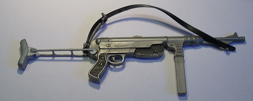

Y este es el resultado. Hay que decir que el resultado no ha sido todo lo bueno que esperaba, porque la pintura que tenia no estaba en muy buen estado. |
