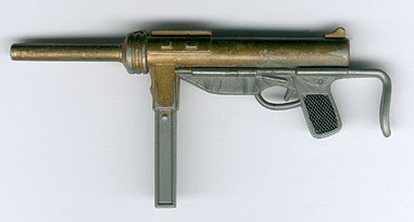

Seguro que mas de una vez, nos hemos
encontrado con que los enganches de la cinta del fusil, se han roto.
Pues, aquí tenéis una solución, muy sencilla, con unos resultados muy
buenos, y que ya no volverá a romperse mas.

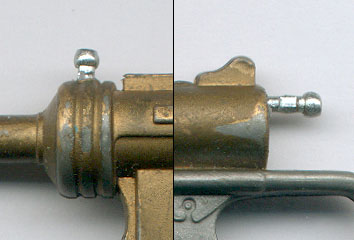

Para hacer esta reparación, necesitaremos dos remaches de aluminio, de
2,5mm, a los que le quitaremos el remache (la parte de aluminio), ya que
lo que nos interesa, es la espiga, que como se puede ver en la foto, tiene
la misma forma que el enganche del fusil original.

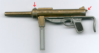

Lo primero que tenemos que hacer, es quitar los restos de enganche
original, con la ayuda de un cutter, dejando la parte bien plana, para
poder perforar con un taladro, sin dificultad.

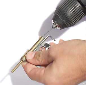

En este caso, como la espiga hace 1,5mm, necesitaremos un broca de esa
medida, y perforaremos, donde estaban los enganches originales. Para no
desviarnos al hacer los agujeros, podemos marcar donde irán los agujeros,
con un punzón, o con el mismo remache, calentando la punta un poco con un
mechero.
La profundidad del agujero, es lo máximo que nos permita la pieza, sin
llegar a atravesarla.

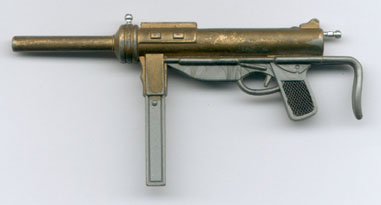

Una vez hechos los agujeros, cortaremos lo que nos sobre de la espiga del
remache, para que quede a la medida, y acabaremos de ajustar la longitud,
con una lima, hasta que ajuste perfectamente, con lo que tendremos que ir
haciendo pruebas con la cinta, hasta que quede la medida justa.
Hay que tener en cuenta, que el enganche trasero, es un poco mas largo, ya
que en ese lado, la cinta va doble.
Una vez que nos hemos asegurado que las medidas, son correctas, los
pegaremos con un poco de pegamento, presionando bien la espiga hacia
adentro, asta que seque el pegamento.

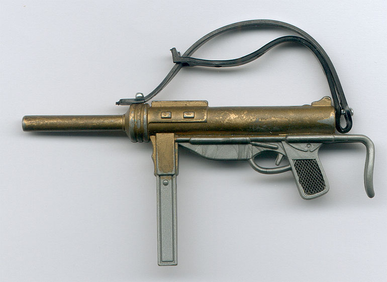

Y ya tenemos los
enganches terminados, ahora solo falta poner la cinta, y si tenemos
un poco de pintura del color del fusil, pintar los enganches que
hemos hecho nuevos.
Estos enganches, ya no volverán a partirse mas, y pintados y con la
cinta, no se nota que sean reparados. |
