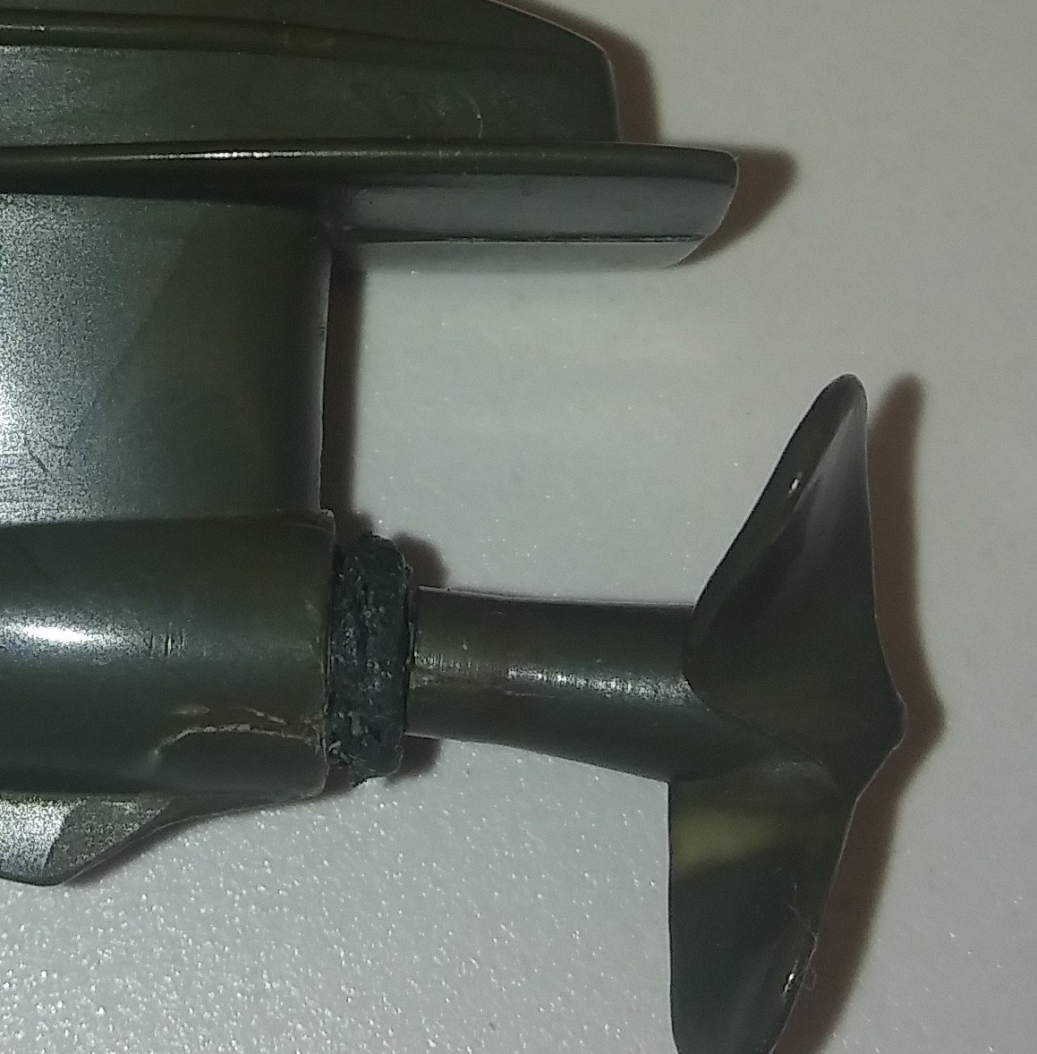

Bueno, gracias por vuestras ideas pero ni frío ni calor.
La pieza no se mueve. He optado por hacer una con el tubo central interior de un envase de hilo dental.
Hace de eje para que gire el tubo.
Adaptándolo entra a la perfección en el agujero.
Aunque la pieza es de plástico verde la pinté de color verde militar.
Con un bastoncillo de oídos y un trozo de goma elástica he sustituido el muelle.
La pieza de unión de la goma y la hélice es un trozo de fibra óptica de teléfono.
Funciona perfectamente, gracias a todos por los consejos.
Última edición por pablo el 04 May 2020, 10:48, editado 1 vez en total.
Re: Motor fuera borda
Así queda.

pablo escribió: ↑
03 May 2020, 18:46
Así queda.

He sacado la foto con mucho zoom y se ve horrible, en la realidad no está tan mal como parece, aunque también puede ser que yo esté bastante cegato ya... :mrgreen:

Magnífico apaño :aplausos1:
Además sustituyendo el mecanismo de giro, que me parece lo más difícil.
Lo de las fotos siempre pasa, no te preocupes. Haces algo, te gusta le haces la foto y cuando la ves te parece peor de lo que es en realidad. Es el zoom.
