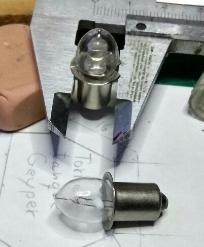

Despues de comprobar que la bombilla estaba fundida y que la funda está pidiendo a gritos el logo GeyperMan estampado, lo iré maquinando :porrazo:
La primera foto es del foro Geyperman. No tengo la caja original. Lo he pasado a bombilla Led, le instalaré un pack de pilas para alimentar la nueva bombilla.

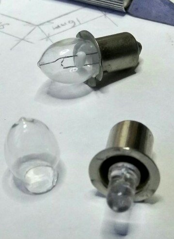

Con pulso de cirujano tuve que recortar el cristal para no romperlo y dejar el Led rematado :idea:
Bombilla reflector.jpg (52.38 KiB) Visto 8516 veces
Bombillas reflector1.jpg (26.27 KiB) Visto 8516 veces
Bombillas reflector2.jpg (37.04 KiB) Visto 8516 veces

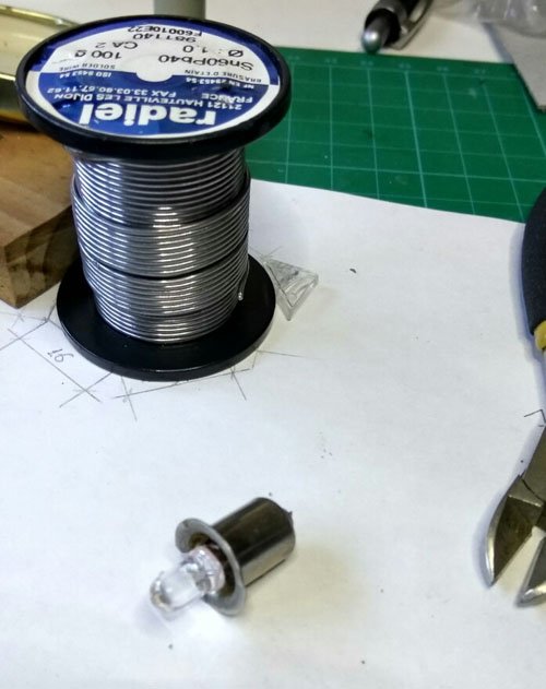

Tengo que hacer algo parecido para el detector de minas , que también me vino con la bombilla fundida , donde le pones la resistencia de carga para el diodo led? , en el portapilas?

Guillermo, no me ha dado tiempo todavía a plantearme como hacer la instalación, pero irá todo metido donde lleva la pila de petaca.
La resistencia la pondré, seguramente acorde a lo que le corresponde para una pila de 9V, de estas rectangulares, que me cabe perfectamente.

Para una tensión de 9v entre 680 Ohmios y 1K le valdrá
