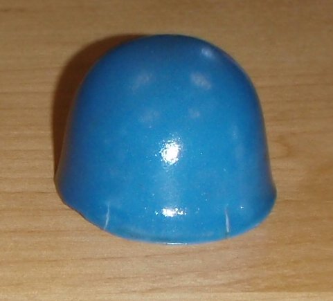

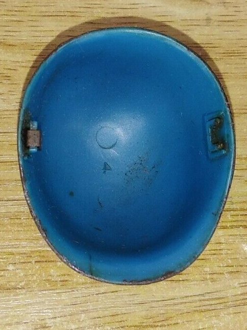

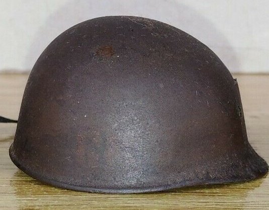

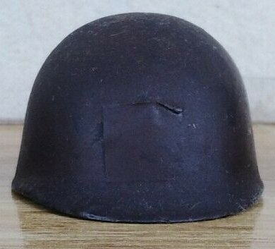

Recientemente, en el mismo lote que el casco alemán oscuro, me llegó este casco azul que podeis ver en las fotos.
Quiénfuera, niño con inquietudes o adulto customizador, tuvo la feliz idea de pintarlo completamente y, todo hay que decirlo, de forma bastante chapucera en marrón oscuro y así es cómo me llegó.
La pegatina que podeis ver en la primera foto no es, ni más ni menos que el adhesivo con el escudo de la ONU, que ni siquiera quitaron antes de pintarlo. Y en un lateral se puede adivinar, aunque poco las letras UN
$_57 (1).jpg (20.66 KiB) Visto 9405 veces
$_57 (2).jpg (24.9 KiB) Visto 9405 veces
$_57 (4).jpg (66.36 KiB) Visto 9405 veces

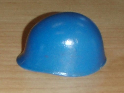

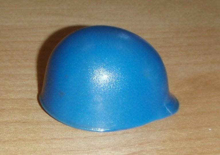

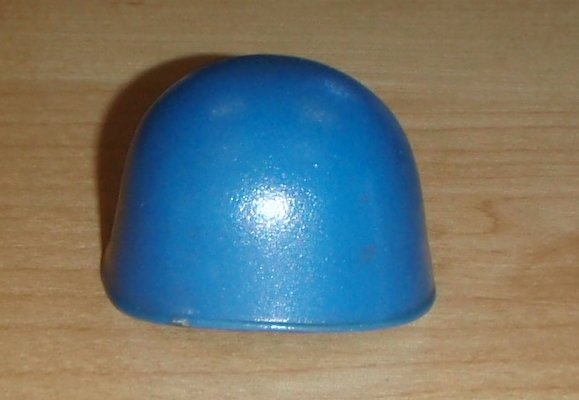

Pues bien, no he tomado fotos del proceso de recuperación, pero os lo cuento porque ha sido bastante fácil y sencillo. Os lo detallo por pasos.
1.- Cubrirlo de Forza hornos, dentro de un recipiente que a su vez habreis metido en una bolsa de plástico cerrada.
2.- Tras dejarlo reposar un buen rato, un par de horas, lo saqué y con un estropajo de vitrocerámicas usado fuí frotando despacio y flojito por todo el casco para retirar la pintura. Decir que en este paso la pegatina frontal ya había quedado irrecuperable, por lo que tuve que desecharla.
3.- Como aún quedaban restos de pintura, con detergente de vitrocerámicas Froggy o similar y una esponja fuí frotando otra vez despacio y flojo todo el casco, hasta que la conseguí quitar todo (Llevó un rato). Y aquí desaparecieron por completo las letras UN
4.- Una vez bien seco con un trapo limpio, con pasta de pulir marrón, la dremel y un disco suave, de algodón o algo así, procedí a pulir todo el casco.
5.- Hecho esto, con un disco casero hecho por mí recortando de una esponja muy suave y otra vez con el detergente Froggy, esta vez en menos cantidad, procedí a frotar otra vez todo el casco.
6.- Llegados a este punto el resultado no era el mejor esperado, pues el casco estaba pelín mate. Así que opte por darle una mano de barniz acrílico brillante de Mtn.
7.- Ya por último, y esta vez sin dremel, a mano procedí a volver a pulir con pasta marrón y esta vez con la esponja fina.
El resultado es el que podreis ver en las fotos. No estoy satisfecho del todo, pero teniendo en cuenta como llegó, tampoco esta tan mal. Aún se aprecia alguna fisura en el frontal y la textura ha quedado algo granulada y rugosa, por culpa del barniz y de tanto frotar, pero nada que no se solucione con pintura y un pincelito fino. Espero que os sirva y os haya resultado interesante.
