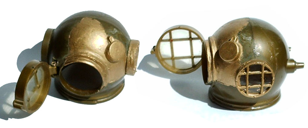

| Este casco lo guardaba de mi infancia,
pero como se puede ver en la foto, estaba roto, y le faltaban trozos, que
tuve que reconstruir, todo lo que se ve de un color mas claro. Lo hice
todo con cosas que tenia por casa, por lo que los materiales no son los
mas adecuados, pero la idea quizás te sirva. Tampoco tengo fotos del
proceso, ya que esto lo hice hace mucho tiempo, pero lo intentare explicar
lo mejor posible.
Como
se puede apreciar al casco le faltaban trozos, con lo cual, llene el
interior del casco con plastelina, y la modele por fuera asta que quedo la
forma adecuada, sin contar los dos puntos que están marcados en la foto "A
B", que hice mas tarde.Hecho esto, hice un molde de la parte exterior, con yeso, y una vez seco quite toda la plastelina y lo limpie bien. Desde dentro aplique fibra de vidrio, y una vez seca quite el yeso, que me costo muchísimo, con silicona hubiera sido mas fácil, y el acabado mejor. La tapa lateral "letra B en la foto", la hice sacando un molde de la del otro lado, y utilice la resina de la fibra de vidrio. El bulto "letra A en la foto", lo hice mas tarde, cuando cayo en mis manos un casco completo, al que le hice un molde de esta parte, con silicona corriente, una vez seca la puse encima, en la posición adecuada en mi casco, al que previamente le había hecho un agujero en el centro de donde tenia que ir el bulto, y por donde le eche un poco de resina, por dentro del casco, hasta llenar el hueco. Una vez seco, sin apenas lijar, para no dañar la parte original, pinte la parte nueva, con un color parecido. |
